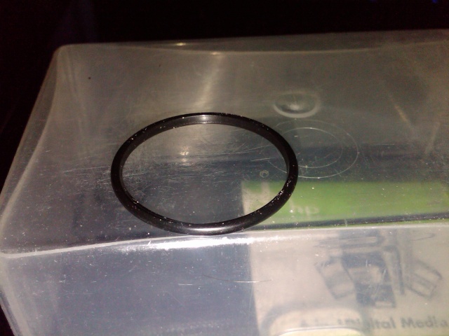

ma pompe est une LS 2024
personne a les references des joints ?
je l ai demonté completement !!
labrax-picards-team.over-blog.com/
Re: suintement direction hydrolique 26 Avr 2010 20:11 #391109
Non rien de marqué dessus :(
c est un joint thorique exterieur avec un plat interieur

oui l arbre ou est fixé le volant
