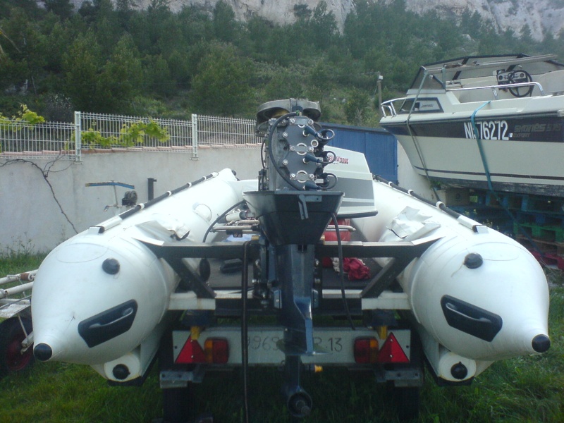

As tu quand meme verifié ta turbine? et pour que la pompe fonctionne bien j'ai viré la sortie de pissete et j'ai ralongé la durite de sortie d'eau (une histoire de siphon)
i12.servimg.com/u/f12/11/12/91/57/dsc00213.jpg
