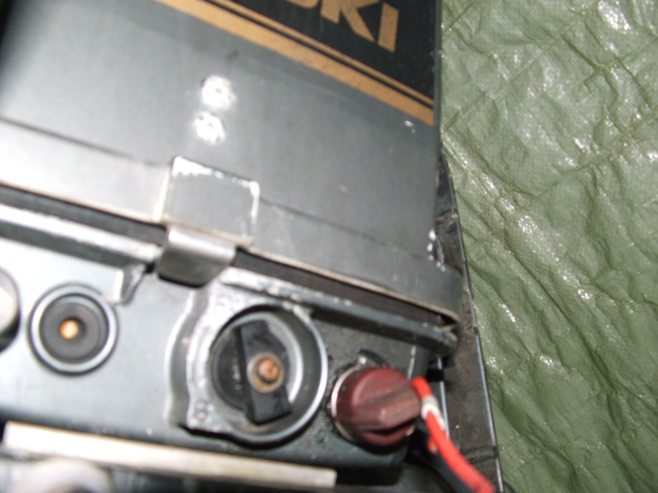

Qulequ'un sait-il à quoi sert cette commande F/C sur un moteur suzuki DT25C (demarrage manuel) de 90 entre le starter et le coupe circuit ?
C'est un bouton rotatif ou l'on peut selectionner F ou C...

Voici la photo pour plus de précision:
fibro29.free.fr/DSCF1200.JPG
C'est plutot entre le voyant d'huile et le coupe circuit...
Et c'est pas un C mais un S ::g-
Re: Commande F/C sur Susuki DT25C 28 Mar 2007 18:48 #169993
Peut-être F pour fast et S pour slow, dans ce cas?
Une action sur le ralenti? Regarde sous ton capot sur quoi ça agit:rB:+)
Re: Commande F/C sur Susuki DT25C 29 Mar 2007 10:22 #169994
J'ai le nom de la piece sur ce moteur (Doc des pièces)
SWITCH ASSY, IGN TIMING.
Je crois que j'ai trouvé::^dB}
SWITCH ASSY pour eteindre le moteur
IGN TIMING pour allumage (Ignition ?) et utilisation
En fait, je ne touchais jamais à ce bouton, j'éteignais mon moteur avec le bouton rouge de la barre franche...(dont je crois que je vais enlever désormais vu que j'ai une commande à distance sur le moteur --> Ca évitera qu'on se prenne les pieds dedans...)

Re: Commande F/C sur Susuki DT25C 29 Mar 2007 19:19 #169995
Ok, pour le nom, mais pas pour la traduction.:RB:+)
Switch assembly : ensemble interrupteur, par opposition à partie d'interrupteur.
IGN Timing : pour réglage d'avance à l'allumage.
