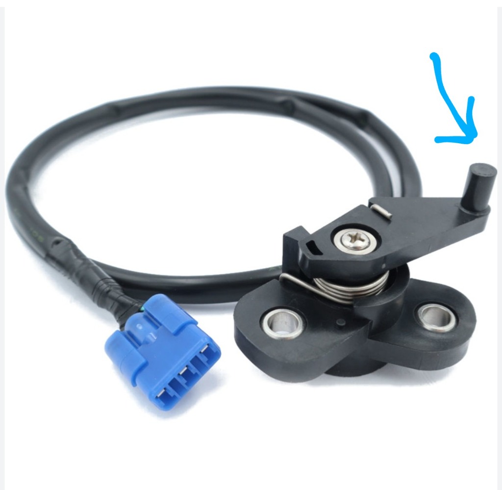

TRIM sur BF 50 24 Jui 2025 13:07 #702025
  • an tiegezh
  • Nouveau membre
  • Nouveau membre
  • Messages : 12
Retour sur ce post pour une info.
Qui pourrait m'indiquer l'endroit où se situe le capteur (un doigt a priori) de trim sur mon bf50 ?
Par avance merci
TRIM sur BF 50 26 Jui 2025 17:40 #702038
  • an tiegezh
  • Nouveau membre
  • Nouveau membre
  • Messages : 12
Par avance merci
Salut a tous
Alors ça y est j'ai pu aller à marée basse jusqu'au canot et bien regarder,une fois le moteur relevé.
J'ai donc bien trouvé le doigt avec ressort du trim.
Donc, tout semble bien bouger, de façon fluide. Par contre je ne comprends pas où se fiche ce "doigt"sur le moteur. Doit il être bloqué dans une cavité ?
Et ne me dites pas, dans ton C..
Par avance merci pour vos reponses
