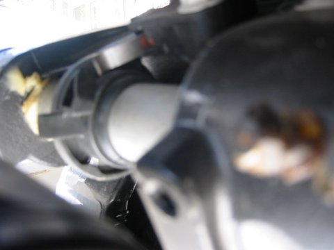

Re: technique jonhson 140 4 tps 09 Jui 2006 15:15 #112349
Salut
Il existe un système de butée réglable sur le devant du moteur sur l'axe de rotation . Cette butée permet de régler la hauteur maximum du trim du moteur (par exemple pour pas que le capot arrière vienne taper sur le dossier de la banquette). Peut être est ce système qui est un peu dérégler et empêche ton moteur de se relever assez ...
Je sais c'est pas super claire et si tu veux je te met en ligne une p'tite photo ...
@+ Xavier
@+ Xav Team PNEUBOAT
www.accastiboat.com
Re: technique jonhson 140 4 tps 09 Jui 2006 15:23 #112350
Je te met les photos : tu le tourneun peu vers l'avant et tu devrais gagner les 2 mm si cela vient de la ....
pertuzonx.free.fr/contacteur%20(1).jpg
pertuzonx.free.fr/contacteur%20(2).jpg
pertuzonx.free.fr/contacteur.jpg
@+ Xavier
www.accastiboat.com
Re: technique jonhson 140 4 tps 09 Jui 2006 17:46 #112351
Bonjour, comme xavier je confirme la molette de reglage sur le relevage du johson car j'ai le meme et mon concessionnaire me la bien fait remarque
Bertrand
Bertrand

Re: technique jonhson 140 4 tps 26 Jui 2006 14:00 #112358
la bague de réglage de hauteur max de trim est tres bien documenté dans la doc propriétaire du Suzuki. Pour remonter au plus haut le moteur , il suffit de remonter cette bague au maxi.
Je pense qu'il est utile d'étudier la doc , en effet au cours d'un lavage il est possible de toucher par inadvertance à cette bague et ainsi modifier la hauteur de trim.
