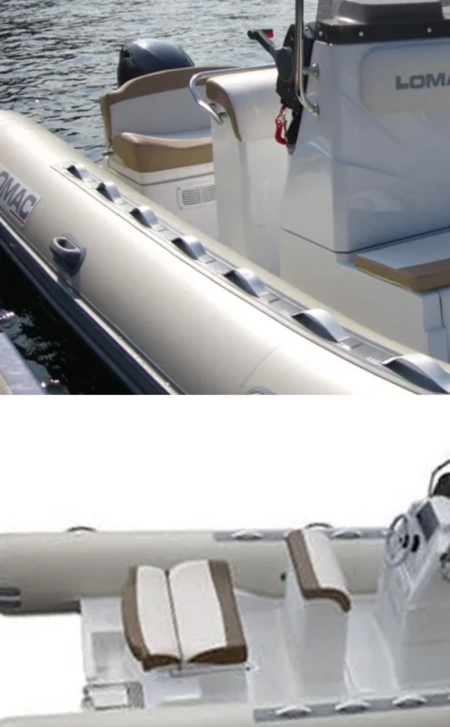

propriétaire d’un lomac 580, après avoir pas mal cherché en vain de mon coté, jai une requête un peu particulière.
je suis globalement satisfait de ce bateau, quand bien meme je trouve sa ligne un peu «datée « . C’est très propre mais pas très moderne.
Il y a notamment cette banquette arrière qui me chagrine.
Son concept rabattable qui fait office de bain de soleil est vraiment top, mais sa ligne avec tous ces arrondis et divers volumes c’est très….. bof bof..
bref,  les coutures de cette dernière sont en fin de vie, et le contreplaqué de l’assise montre des signes de faiblesse. Du coup,  plutôt que de refaire à l’identique, je regarde depuis un moment si je ne peux pas carrément changer de modèle, pour un truc plus moderne  voire même un poil plus grand et que je pourrais trouver « tout fait » dans le commerce, sur un autre modèle de bateau par ex.
Un dossier et une assise que je pourrais adapter sur mon bateau avec les charnières d’origine pour garder ce côté bain de soleil bien pratique.
Par ex le modèle de banquette qui équipe le grand frère (600in. D’ailleurs si qq a ses dimensions?) qui est justement plus sobre pourrait coller semble-t-il , mais je ne trouve aucun site ou annonce qui proposent neuf ou en occaz ce type de demande…
Par le plus grand des hasards donc, certains attend d’entre vous auraient-ils des idées de modèle et/ou des adresses pour savoir où trouver  cela.
L’assise fait 90x40cm mais un modèle d’une
longeur de 110/120 (en sacrifiant le passage de
la coursive ) irait vraiment bien aussi
https://flic.kr/p/2rhAZhCUn grand merci

Oui je suis de ton avis…
si tu es un peu bricoleur ce n’est pas bien compliqué de changer les contreplaqués en les agrandissant un peu pour plus de place. Un débord de quelques dizaines de centimètres ne cassera pas. Tu prends du marine de 22 c’est sans problème bien vernis ça va durer.
Deux plaques de mousse fermée de la densité qui te plaît que tu entour de films polyane le plus compliqué c’est de coudre joliment le Sky fait appel à un sellier si besoin.
j’avais refait la banquette de mon Valiant sans grand problème il y a des années. Avec récupération des charnières et du Sky d’origine mais les bois et mousses étaient totalement pourris
les selleries des Adrénalina de Lomac sont super fun tu devrais t’en inspirer.

Salut Nico,
Il n'y a rien qui puisse te convenir dans la gamme des Adrenalina, vu que les banquettes arrières sont toutes moulées d'une seule pièce du 7 m au 10 m.
Ton modèle comporte une banquette-coffre moulée avec un dispositif de déploiement pour former un petit bain de soleil. Sauf à tout découper, je ne vois pas bien ce que tu peux gagner à faire ce travail pour un gain plus que négligeable. On peut tout faire avec du polyester et du gelcoat, mais sauf à être un homme de l'art, prépare le chèque si tu veux aménager une banquette intégrée sur mesure. Le marché des accessoires est large avec des prix qui varient fortement en fonction de la qualité des produits. Tu as une ribambelle de produits que tu peux consulter dans les catalogue d'accessoires Lomac, BWA, Falcon, Centaure, Narwhal, Zeppelin (dont le fabricant anglais Outhill), Selva marine....
C'est bien gentil de vouloir faire agrandir ta banquette, mais cela va te manger les passages vers la poupe. Pas top pour atteindre l'échelle de bain, les taquets d'amarrage et les anneaux de traction de ski.
Remettre en état la sellerie en apportant quelques modifications mineures, pourquoi pas, mais se lancer dans des travaux de réaménagements, le jeu n'en vaut pas la chandelle pour ce bateau. c'est mon avis et je le partage !
Si l'aménagement ne te plaît plus, vends ton bateau et passe à autre chose sans dénaturer ta coque.

Hello scata
merci pour ton retour
En effet on s’est mal compris, il n’est pas question que je modifie quoi que ce soit sur la coque de mon bateau et effectivement après avoir regardé les Adrenalina ça ne colle pas du tout.
L’idée c’est de garder la même principe et la même taille de banquette mais avec des lignes plus simples et plus sobres qu’actuellement (cf lomac 600in par ex) Quitte à l’agrandir un petit peu en effet en sacrifiant éventuellement
une dizaine de centimètres sur la coursive. Mais il ne s’agit que d’un remplacement de banquette et rien d’autre.
En revanche, j’imagine bien qu’il y a des catalogues d’accessoires de grandes marques, mais je ne trouve pas justement..

Pour Nico 29 : tu devrais exposer ton projet à un sellier qui saura réaliser tes souhaits...
Attention si tu  fais toi meme le travail : il faudra utiliser absolument du matos d'une qualité adaptée : tissu en skai marine, agrafes inox etc...sinon rouille assurée en quelques jours !
Je ne dis pas d’essayer d’adapter la sellerie d’un Adrénalina sur ton bateau… mais de s’en inspirer : les couleurs sont autrement plus fun et actuelles que le biton marron beige en question.
les formes simples et plates sont aussi plus tendances que le mouvement ondulé qui ne doit pas être top en position bain de soleil.
par contre pour un effet réussi il faut impérativement changé toute la sellerie bolster, assise avant…
de toute manière c’est un budget même si tu sais coudre.
 Effectivement il faut du matériel marin même les fils doivent résister aux UV pour ne pas craquer au bout d’une saison.
Tu as un une marque spécialisée : Sunbrella , il en existe surement d’autres.
perso je pense que tu peux gagner un peu en bain de soleil en agrandissant le dossier et en élargissant un peu le tout.
À voir avec ton usage si l’accès à la mer n’est pas trop compliqué.
bonne réflexion.

Pour la fabrication de coussin et sellerie à un prix très abordable, tu peux aller sur ce site:
www.mamoussesurmesure.com/mousse-sur-mes...usse-et-rembourrage/
Ils te fabriquent la sellerie de quasi toutes les formes sur mesure, il suffit de rentrer tes côtes et de choisir tes options (il y en a pas mal....).
Tu choisis la qualité de mousse, le type de rembourrage, le tissu, le type de couture finale, etc... Et tu reçois ta cousinnerie entièrement fabriquée sur mesure.
J'en ai fait faire pour créé un bain de soleil en plusieurs parties sur un semi rigide qui n'en avait pas, le rapport qualité prix était bon.
Concernant le contreplaqué, je penses que même si le vernir suffit, il vaut mieux le stratifié pour pas plus cher c'est plus solide.
