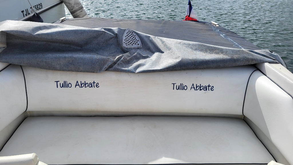

J'ai commandé 2 pochoirs collants découpé au nom de la marque de mon bateau.
Le but était de mettre le nom en bleu sur le dossier de la banquette arrière en simili blanc, vierge.
je suis déçu car les pochoirs étaient pas donné et malgré avoir respecter totalement le process de collage, de peinture ... j'ai des bavures partout

Tu as peint à la bombe ou au pinceau ?

Pinceau comme indiqué par le fabricant...

De loin ca passe..
j'ai racheté le stylo pebeo pour faire les coutours.
Mais quand meme c'est pas le résultat que j'attendais.

Fabdu, peintre en lettres, j'ai donné pendant plus de vingt ans...j'ai tout donné d'ailleurs : Urssaf, caisse congés payés, Upc, Ups etc....
Bref, pour peindre avec réussite au pochoir, il faut mettre toutes les chances de ton coté : un support propre voire meme nickel ( le tissu en cuir ou autre matière ), la bonne température ( pas trop humide ), le bon dosage avec les diluants et durcisseur, attendre le séchage avant de retirer le pochoir etc...
Difficile d'etre certain de réussir du premier coup sans faire d'essais et c'est normal !
Dans ton cas, au final, cela me parait très correct après retouches au pinceau ! Pour un pinailleur comme moi, pourquoi autant d'espace entre le T et le u de Tullio ?

Merci c'est pas si mal oui....
pourquoi l'espace ? Je sais pas..... j'avais même pas vu....
