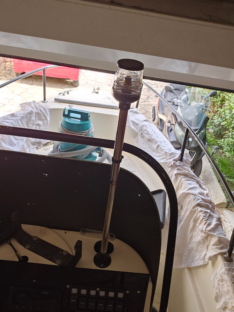

et sur un mat, pour le feux de mouillage/nav hors de mon champ de vision:
il y à une prise dans le socle et intégré au mat qui fait que tu tires dessus et le range dans un coffre quand il fait jour
A noter que l'ancien feu de poupe 135° obligatoire ne l'est plus du moment que tu dispose d'un feu 360°, je vous laisse quand même jeter un oeil à ce sujet, j'aime pas affirmer des choses fausse et je peux me tromper, mais c'est sur ça que je m'étais basé au moment d'acheter les différent éléments d'éclairage quand je me suis attaqué à l'électricité
