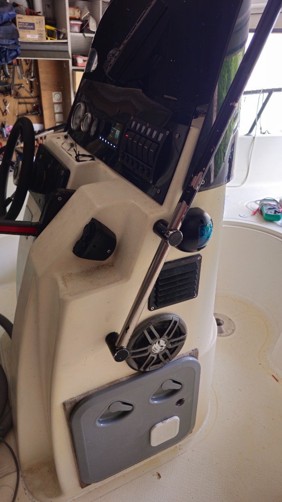

Alors c'est pas un SR mais une console est une console sur tout les bateau lol donc ce que j'ais fait, en latéral pour les feux tribord babord :
et sur un mat, pour le feux de mouillage/nav hors de mon champ de vision:
il y à une prise dans le socle et intégré au mat qui fait que tu tires dessus et le range dans un coffre quand il fait jour
A noter que l'ancien feu de poupe 135° obligatoire ne l'est plus du moment que tu dispose d'un feu 360°, je vous laisse quand même jeter un oeil à ce sujet, j'aime pas affirmer des choses fausse et je peux me tromper, mais c'est sur ça que je m'étais basé au moment d'acheter les différent éléments d'éclairage quand je me suis attaqué à l'électricité

J'ai finalement opté pour des feux fixés sur la console comme sur l'image
Le feu blanc à l'arrière

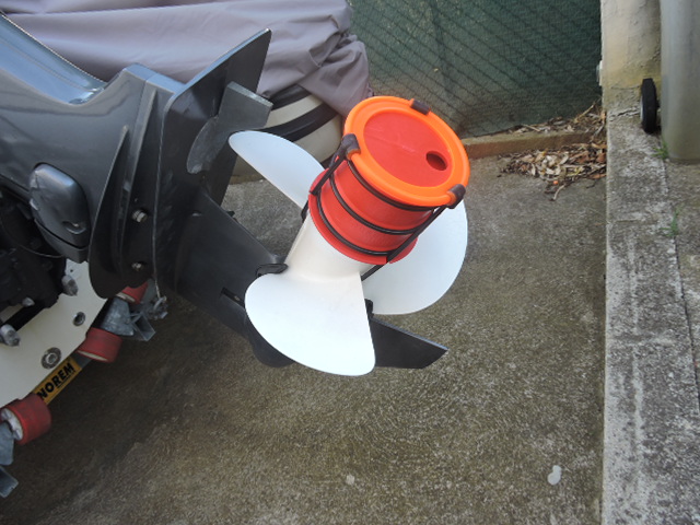

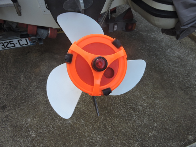

Qu'est-ce qu'un feu à leds ? Rechargeable? J'en ai un qui s'allume au bout de mon embase dans le clair/obscur des garages de car ferries ou la nuit pour signaler ma présence.
Je vous affirme qu'il est bien allumé et pourtant relié   électriquement à rien du tout!
(Constructeur:Jean Michel  DORLEANS à Luc sur Mer)

Comme les hirondelles revenant au printemps pour nous annoncer le réveil de la nature, Jean-Louis revient quand il veut (ou peut, si j'ai bien compris) pour réensoleiller le forum!
Ceci dit, le feu à led(s) que tu nous montres, fixé à ton hélice, fait-il partie du "silencieux d'échappement"?  Si c'est bien un appareil de ce type que je vois.
feux de navigation 09 Fév 2025 11:20 #701097
C'est un accessoire mobile
Au départ, Jean Michel a créé ce truc pour ne pas emm les voisins avec le bruit lors des lavages d'entretien: je trouve qu'il est encore plus utile pour la sécurité routière!
