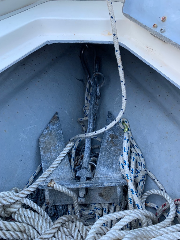

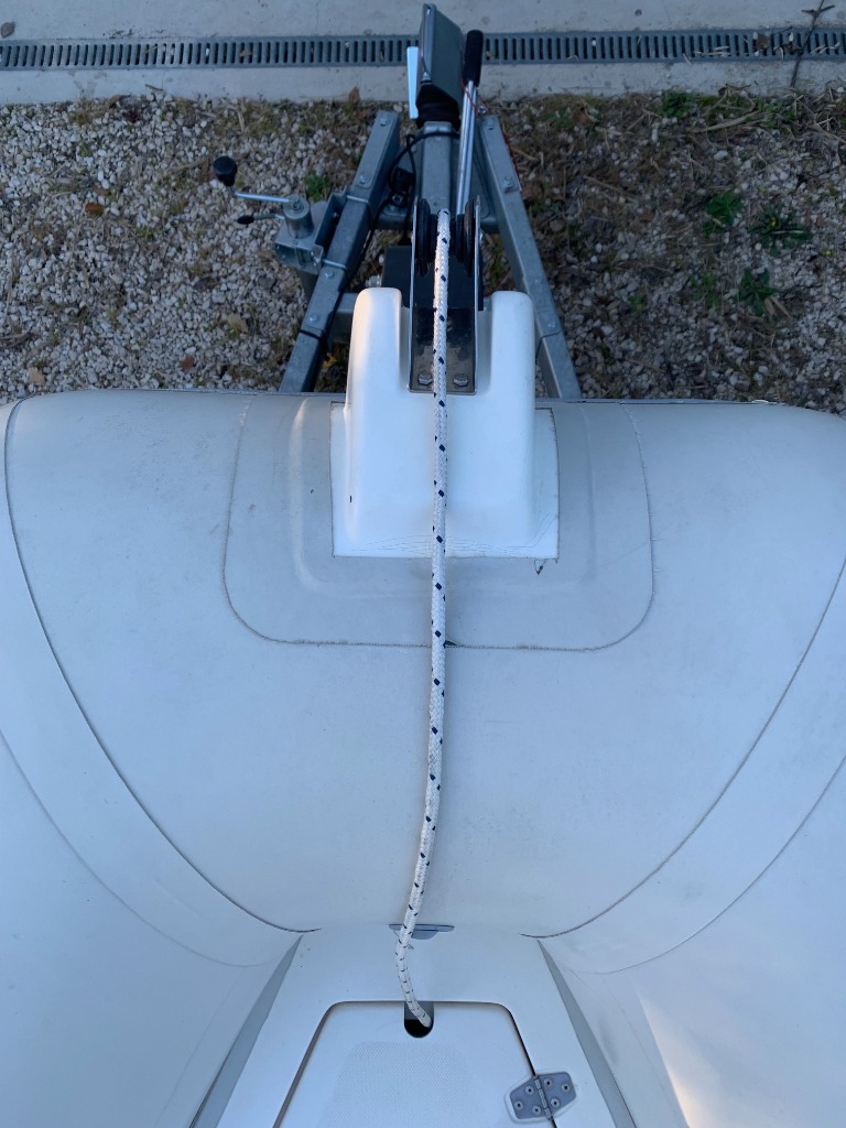

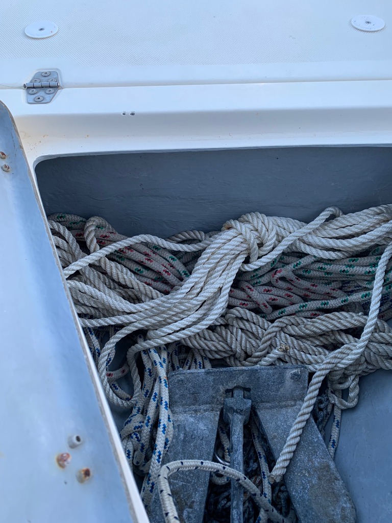

je ne sais pas si les photos seront visibles, mais je vous ai mis le davier, le fond de la baille ou se situe un anneau a l'intérieur (tout au fond pas su tout pratique) et vous pourrez voir un mousqueton fixé sur la ligne de mouillage, enfin une photo de l'autre paroi ou pourrait être fixé un taquet (qui donne sur le coffre avant)

Sur le miens un taquet est installé (Sans doute par l’ancien propriétaire du coup) sur la cloison dont tu parles.
En revanche ça ne résout pas le problème du frottement du bout sur le boudin.
Sur ta photo je crois bien àppercevoir une trace d’usure également au niveau du patch…

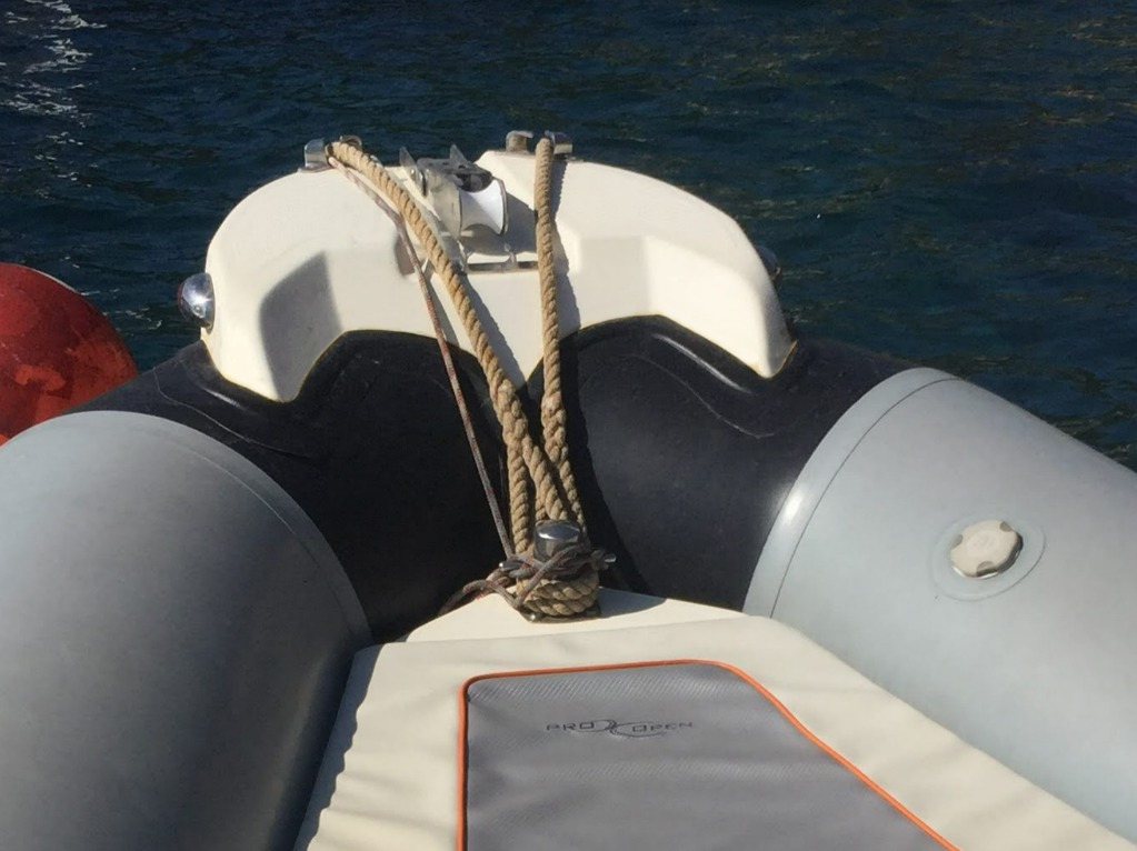

davier sans taquet : idée 27 Mar 2023 12:42 #696624
sur le zodiac pro open c'est fait comme ça... c'est pratique
