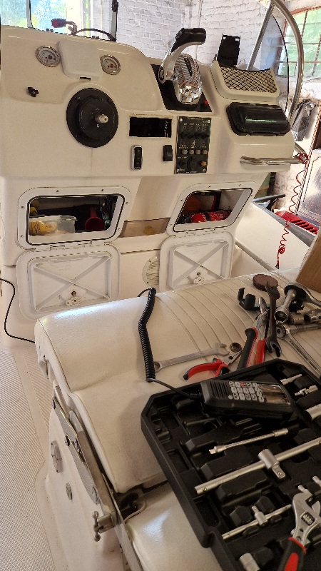

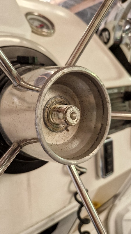

il fait tellement beau que j'ai décidé d'enlever ma vieille vhf et impossible de la sortir sans enlever le volant.
c'est un volant très commun bloqué par un écrou de 24. l'écrou se dévisse sans problème mais quand à sortir le volant c'est une autre histoire.... il ne bouge pas d'un millimètre. Y a-t-il quelque chose qui m'échappe ?

Extraire le volant 15 Mai 2022 13:33 #690946
Non il est juste bloqué par le sel.
J'ai eu le même pb la première fois que j'ai voulu enlever le mien ...
Après avoir tiré, poussé tapoté dessus pendant 1h, j'ai laissé tombé.
Wd40, pendant qq jours et la fois suivante, j'ai failli me le prendre dans les dents tellement il est venu facilement.

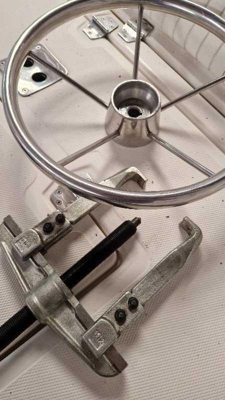

Extraire le volant 15 Mai 2022 15:10 #690948
Je l'ai bien eut. Comme quoi les bons outils, ici une extracteur emprunté à mon petit neveu, du wd40 et l'affaire est réglée. Merci beaucoup pour votre aide.

Une ou deux vues du chantier.....
mettre de l'ordre dans la console en priorité...

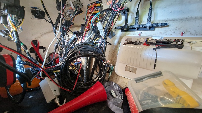

Extraire le volant 15 Mai 2022 17:18 #690952
Ouf quel sac de noeud dans la console encore des progrès à faire pour arriver au niveau organisation des câbles électriques des bateaux des pays nordiques  style targa ou botnia.....

Le volant a-t-il un emmanchement conique sur l'arbre?
Extraire le volant 15 Mai 2022 21:47 #690954
Avec ce style de câblage si tu n'as pas encore le feu à bord c'est que tu as le ....... ouvert comme la Porte de France

Guy !!!! tu lui reproches quoi, à cette console (comment dit-on un bord d'elle en Flamand ? ) ces câbles si bien ordonnés !

LjLe volant a-t-il un emmanchement conique sur l'arbre?
Le con(nique)....ce câblage donc ne te suffit pas ? HAAA!!!!!!!!

Extraire le volant 15 Mai 2022 22:33 #690958
Le bordel des câbles dans la console proviennent de la remotorisation très récente. Il y a 10 x plus de câbles électriques électroniques qu'avec l'ancien moteur.
ici il y un contacteur de mise en service, un démarreur on off, un récepteur signal de clef, en plus du coupe-circuit, un réseau nmea2k, un trottle, un afficheur. En plus des câbles existants. 2 jauges, câbles GPS et sondeur, tableau électrique zar, splitter d'antenne vhf fm, inter pour éclairage de nuit, j'en oublie.
et encore je viens de rajouter un VHF Black box dans la console....
Du boulot pour tout ranger

Emmanchement conique ? Oui je pense.
Je déconseille de taper comme je l'ai fait car toutes les vibrations sont répercutées dans le boîtier de direction hydraulique et c'est con. Passer directement à l'arrache moyeu, c'est le volant qui prend toute la force et pas le boîtier de direction.

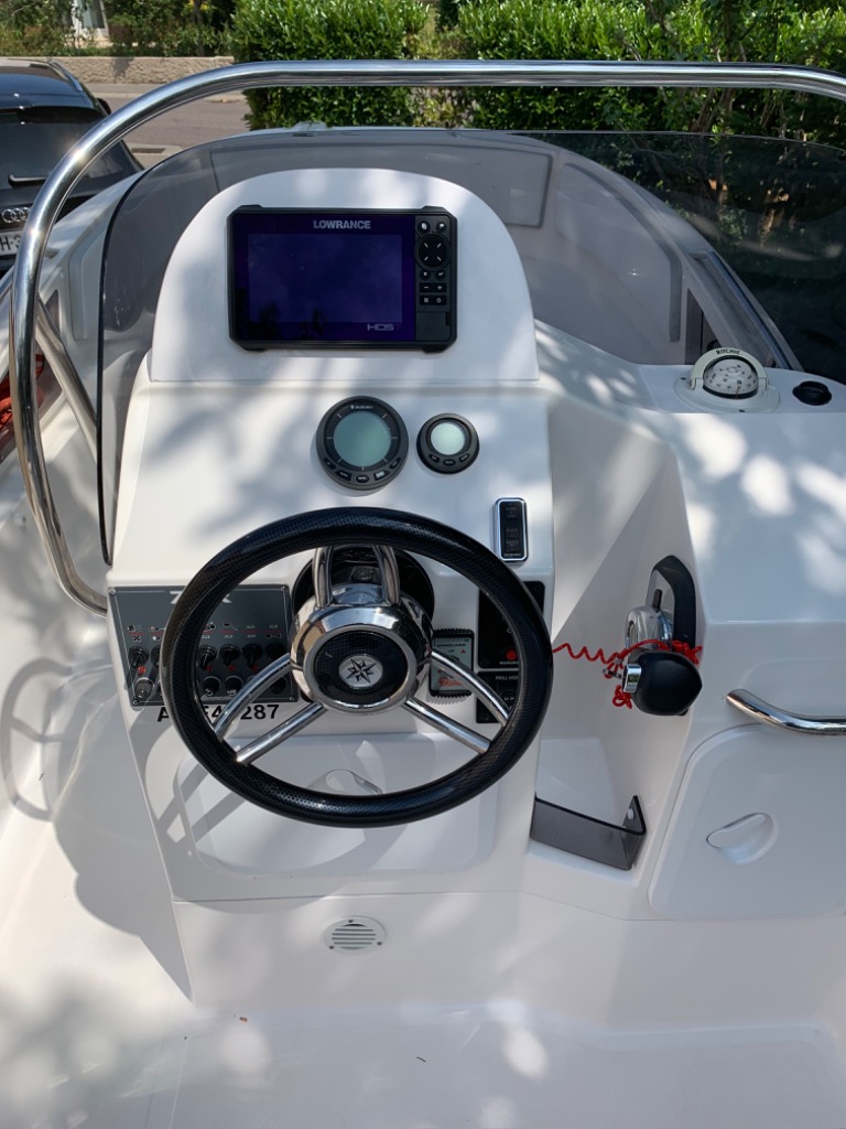

Extraire le volant 26 Fév 2023 13:11 #696302
Salut à tous.
je vais devoir changer le mien aussi.
comment on sais quel diamètre il fqut pour le nouveau ?

Extraire le volant 26 Fév 2023 20:34 #696310
Ok donc impossible de commander un modèle sans savoir.
ok ok. Je me demandais si c'était universel . J'ai ma réponse
Extraire le volant 27 Fév 2023 08:52 #696313
Pour le look, la taille du volant et la section du tour (où tu mets les mains) il y a pleins de modèles et de choix.
Pour la diamètre du cone de fixation, de mémoire il y en a 2.
Regarde sur les catalogues des ships, mais oui il faut démonter avant si tu veux etre sûr.
