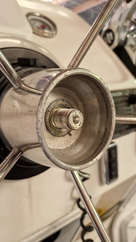

il fait tellement beau que j'ai décidé d'enlever ma vieille vhf et impossible de la sortir sans enlever le volant.
c'est un volant très commun bloqué par un écrou de 24. l'écrou se dévisse sans problème mais quand à sortir le volant c'est une autre histoire.... il ne bouge pas d'un millimètre. Y a-t-il quelque chose qui m'échappe ?
Si vous pouviez m'éclairer...
Bon dimanche
Extraire le volant 15 Mai 2022 13:33 #690946
  • stickshaker
  • Messages : 1469
  • Remerciements reçus 308
Non il est juste bloqué par le sel.
J'ai eu le même pb la première fois que j'ai voulu enlever le mien ...
Après avoir tiré, poussé tapoté dessus pendant 1h, j'ai laissé tombé.
Wd40, pendant qq jours et la fois suivante, j'ai failli me le prendre dans les dents tellement il est venu facilement.
Les utilisateur(s) suivant ont remercié: samartom.be, Fabdu13

Comme dit au dessus wd40, sinon il y a degrippant de la marque KENT, extrêmement efficace.  Après extracteur comme pour un roulement.
au montage de la graisse et un de montage de temps en temps.

Je l'ai bien eut. Comme quoi les bons outils, ici une extracteur emprunté à mon petit neveu, du wd40 et l'affaire est réglée. Merci beaucoup pour votre aide.

Le volant a-t-il un emmanchement conique sur l'arbre?

LjLe volant a-t-il un emmanchement conique sur l'arbre?

Emmanchement conique ? Oui je pense.
Je déconseille de taper comme je l'ai fait car toutes les vibrations sont répercutées dans le boîtier de direction hydraulique et c'est con. Passer directement à l'arrache moyeu, c'est le volant qui prend toute la force et pas le boîtier de direction.

S'il s'agit d'une direction hydraulique, exact ! Laisse la masse de côté!
