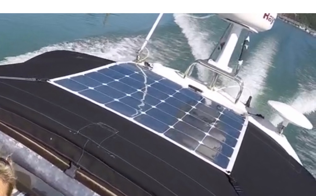

Sur R bar du,Capelli WA Je n’ai jamais trop trouvé comment faire , sans faire de gros,travaux de soudures (souder un cadre sur le r bar d’origine )
J’avais un souple amovible sur le Bimini mais pas top au niveau mise en œuvre
Sur le CRANCHI j’avais fait cette installation en fixe
Et ma fois en plus de 400 h de navigation (ma vitesse de croisière étant autour des 20/22 nds et ne dépassant rarement les 25 avec qqs pointés à 30/35 )
Je n’ai jamais eu de soucis de branchement ou autres (bien prévoir des attaches en inox et pas en plastique comme sur la photo )

Je dispose d'un petit panneau solaire, meme genre que celui présent sur la photo de F3D. Acheté aux USA, par le précédent proprio de mon Black Fin 34, il sert seulement à alimenter une alarme lumineuse clignotante afin de protéger la petite cabine. Ainsi, aucune conso sur les batteries de démarrage des deux moteurs.
Ce panneau solaire est fixé à l'horizontale sur le T Top...invisible par un piéton sur le quai d'un port.

manza écrit: Bonsoir à tous,
Je ne pense pas que cela soit exactement le même ...lol Même principe mais pas la même taille ??????
J’avais un 220 w et pour les dimensions 1400x796
Je rechargeais la conso de 2 frigos plus les consommations classiques d’un habitable au mouillage

Bonsoir F3D, non, le notre est de taille plus modeste: env. 800 X 600mm. Donc, il alimente: cette diode clignotante pour "protéger" la cabine et également 4 ampoules à leds pour le cockpit, en bleu, super rendu et enfin, un mini ventilateur genre Dyson pour la cabine.
