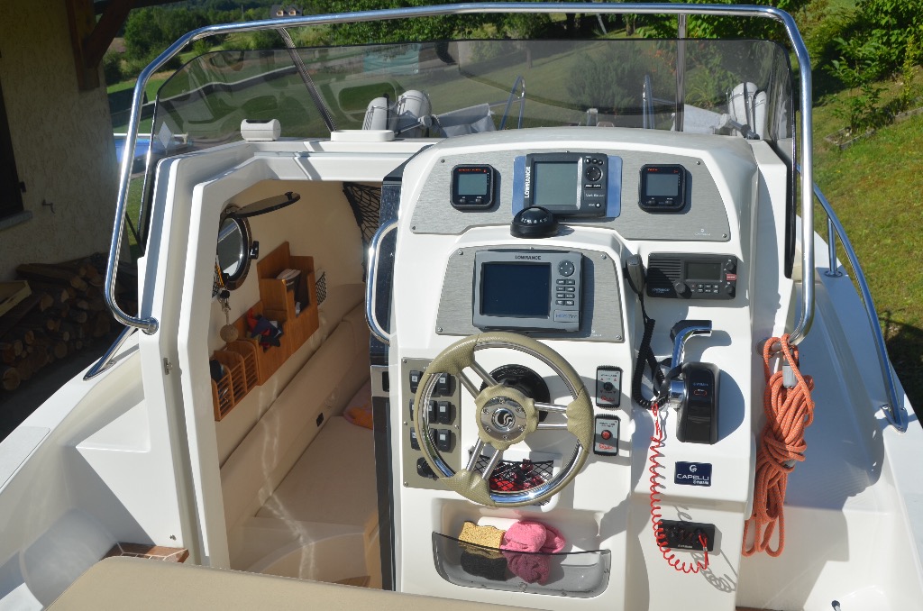

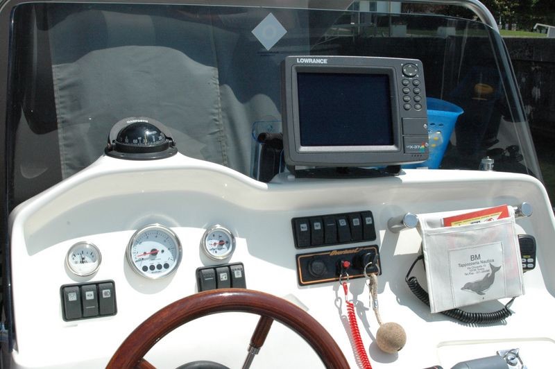

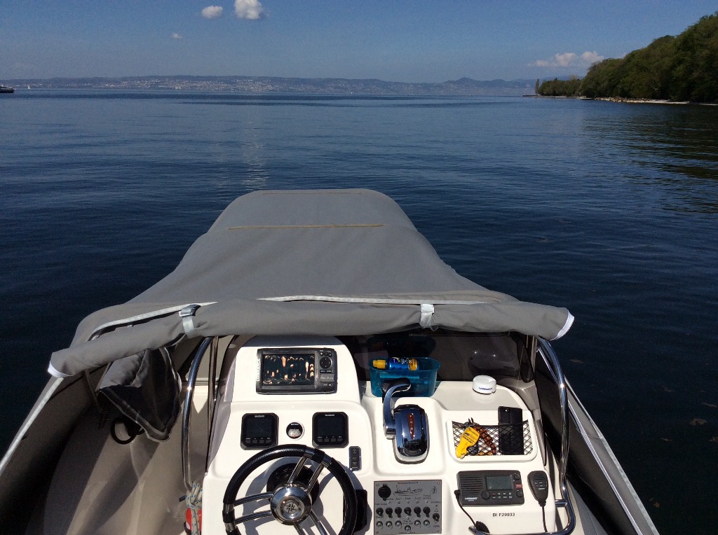

La console : Haute ou basse ? 1 ou 2 places ? 30 Avr 2020 16:53 #660523
La console : Haute ou basse ? 1 ou 2 places ? 30 Avr 2020 17:03 #660524
  • xabi
  • Portrait de xabi Auteur du sujet
  • Messages : 1186
  • Remerciements reçus 175
Merci beaucoup. Je regarde de suite.
