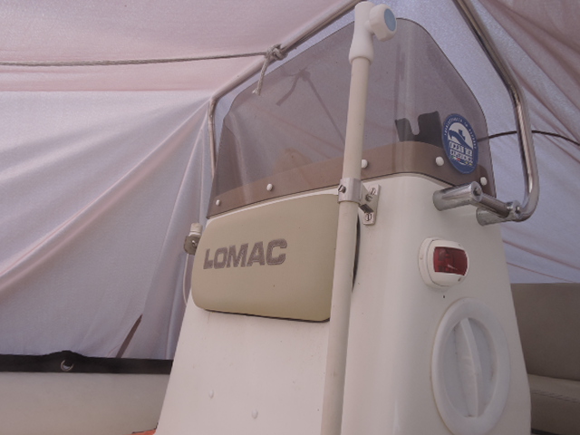

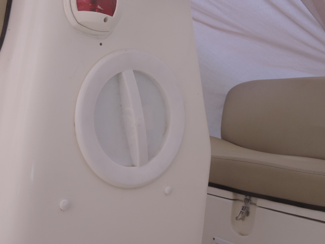

On en revient à notre incapacité de devenir un moment des reptiles! Les cons tructeurs et cons cess installateurs font ça console renversée! puis ils la sertissent à sa place , et toi, amuse-toi !
J'ai déjà découpé derrière ce coussin par où passer le bras (protégé par une manche!)
PUIS, à la scie cloche, cet orifice proprement équipé d'un couvercle étanche
derrière le coussin, j'ai étanchéifié avec du bon scotch d'emballage
But de l'opération: rendre possible le démontage de la main courante et du pare brise, trop hauts de 6,5 cm pour sauter de 24 € un Nice Golfo Aranci par la Corsica Ferries (en fin Juillet, ça aurait chiffré de presque 70 €, ces p..... de centimètres au dessus de 1,89999999 mètres)
Sur le réservoir d'eau de la caravane, j'avais "fait" le même "style"
ATTENTION, frères bricoleurs -au sens noble du terme!!!!- les lames de scies sauteuses pour le polyesther de nos navires sont de qualité adaptée et spécifique
:sc)) :sc)) :sc)) :sc)) :sc)) :sc)) pour découper l'hypalon néoprène de nos flotteurs, je ne sais pas!!!!
