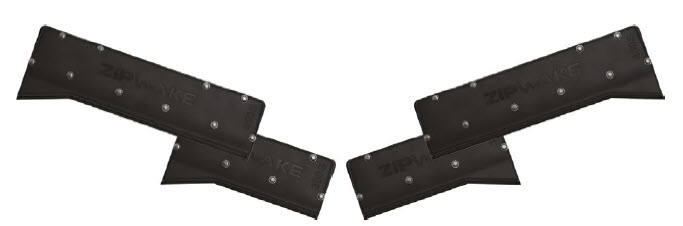

La marque Suédoise Zipwake révolutionne le monde de la navigation en proposant un système de correction automatique d’assiette et d’inclinaison afin de rendre votre bateau à moteur plus marin et confortable.
5 fois plus rapide qu’un système de flaps traditionnelles à vérins, le système de commande dynamique Zipwake est composé de stabilisateurs dénommés « Interceptor ». Positionnés sur le tableau arrière de votre bateau ils vont agir automatiquement sur l’allure de votre embarcation en gérant le pitch et le roll grâce à un gyrocompas intégré dans la télécommande du système, et ceux jsuqu’a une vitesse de 60 nœuds.
Suivant l’espace disponible sur votre tableau arrière il est possible d’installer jusqu’à 3 Interceptors de chaque côtés de votre bateau. Plus l’espace restant sera faible plus votre installation sera efficiente et efficace.
Sous le principe d’une lame, les interceptors vont travailler automatiquement de manière verticale et contrôler votre allure afin d’obtenir une position de navigation confortable tout en limitant vote consommation de carburant contrairement à un flap traditionnel qui génère une trainée importante et engendre automatiquement une surconsommation de carburant.
Le réglage en navigation peut aussi être commandé manuellement grâce au pupitre de commande intuitif avec son écran couleur. Toutes les informations de correction sont visibles en temps réel sur l’écran « TFT » de 2.4″ avec une parfaite visibilité au soleil (mode nuit automatique).
Cette année....mes QL Volvos montrant quelques signes de faiblesse, je me suis fait plaisir et me suis payé des zipwake "chine" qui travaillent le plus à l'extérieur de la coque ...pour plus d'efficacité:
Depuis ....que du bonheur.......j'ai l’impression d'voir un nouveau bateau !!!! ::K+) ::K+) ::K+) ::K+) ::K+)
Au delà du prix qui est deux à trois fois plus cher que des flaps électriques classiques, et au delà du bonheur que celà procure en navigation, les avantages pour moi sont:
Ne rien perdre par rapport aux Volvo QL ( technologie intercepteurs )
Rapides
embarque un gps et un gyroscope
facile à deposer à l'eau
facile à remplacer
pas de trous dans la coque autre que les trous de fixation des vis
possibiliter de programmer un nettoyage automatique quand l'on ne navavigue pas ou peu pour éviter l'encrassement
s'intégre au sondeur gps en nmea2000
Si vous êtes curieux allez faire un tour sur www.zipwake.com
