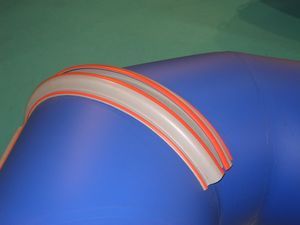

Je viens d'acheter un Zodiac Pro II et j'aimerai rajouter un davier à la proue pour que le boute n'abime pas les boudins lorsque je suis ancré.
Je n'ai pas trouvé grand chose sur le web... un davier inox mais rien pour le coller sur le boudin et impossible de trouver le genre glissière (voir photo)...
Quelqu'un a une idée ??

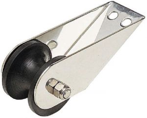

Pour la glissière c'est du Narwhal ou Tarpon il faut voir avec un concessionnaire qui vend cette marque je pense pour lui demander si il peut en avoir. J'ai vu un truc pas mal en complément de la glissière c'est de rajouter une bande inox à l'intérieur.
Pour un davier complet ça doit se trouver dans souci chez Zodiac par exemple fait bien attention que la poulie dépasse du boudin sur l'avant sinon aucun intérêt le bout touchera tjs le boudin quand tu remontreras le mouillage.

Un davier, j'en ai un avec une poulie déportée. Bon, c'est un peu plus confortable pour remonter l'ancre, mais pour les manipulations ce n'est pas indispensable sur les bateaux de cette taille. J'ai une ancre Kobra 4 kg et 8 m de chaîne 6 mm. Ça peut très bien se remonter en tendant les bras (à moins que tu ne le fasses 50 fois par jour).

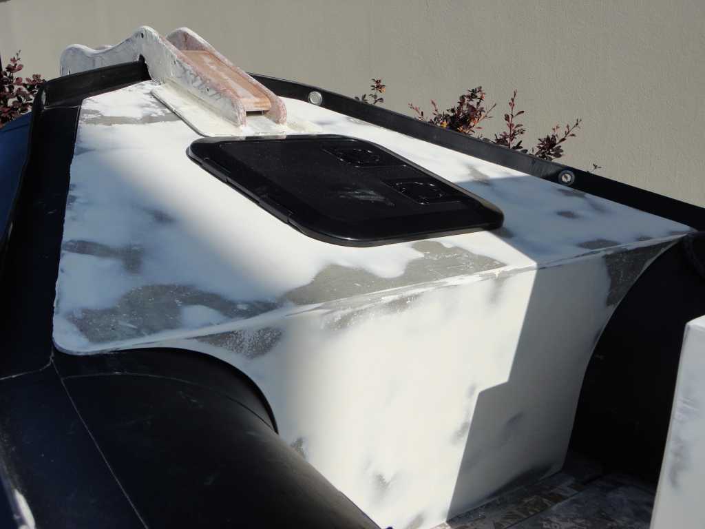

bonjour si tu as un peu de temps cet hiver tu peux faire un coffre a l avant (pratique pour ranger l'ancre) et le davier qui va bien dessus

Tu as ça chez Narwhal, j'avais équipé le mien avec,
c'est ICI
