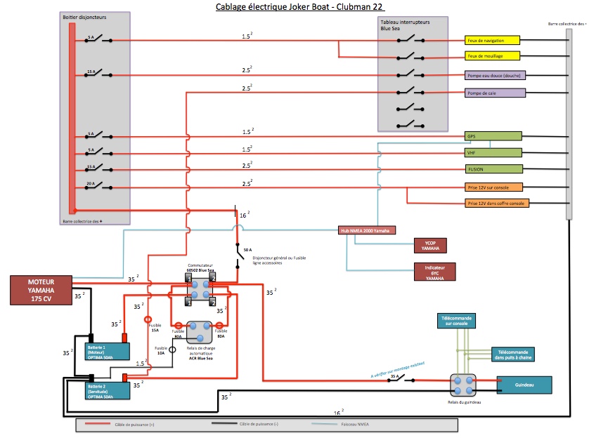

En attendant de trancher sur bac ou pas bac à batterie, j'ai avancé sur mon schéma électrique de ce que je voudrais faire...
Si des pros de l'elec et du câblage peuvent me donner leur avis et/ou remarques, je suis preneur !

kaya29 écrit: En attendant de trancher sur bac ou pas bac à batterie, j'ai avancé sur mon schéma électrique de ce que je voudrais faire...
Merci d'avance,
Salut avec une telle section de câble tu vas pouvoir alimenter un port entier :^dB} :^dB} :^dB}
Utilisateurs de batterie OPTIMA 12 Sep 2017 20:20 #623967
  • kaya29
  • Portrait de kaya29 Auteur du sujet
  • Messages : 643
  • Remerciements reçus 147
Salut Medline0812,
Je pars sur une règle assez basique : 1mm2 de câble permet de passer 5A... Je ne pense pas avoir trop de gras mais en effet je pourrais gagner un peu sur certaines sections mais je ne vais pas gagner grand chose en poids.

Utilisateurs de batterie OPTIMA 12 Sep 2017 21:31 #623970
Salut kaya29,
Ne le prends pas comme une critique surtout, mais je trouve que la section de câble pour les lumières me semble quand même un peut grosse idem pour la pompe de cale
Généralement ont prends du gros fil pour des grosses consommation de courant .
a mon avis penche plutôt sur du câble d'argent , certes plus chère mais tu ne sera jamais embête avec l’oxydation j'ai plutôt choisis cela sur mon bateau
Mais pour alimenter :
1 GPS lumière pompe de cale feux de navigation tu n'a pas besoin de 1.5mm de section de câble a moins que tu soit encore au ampoule allogène la ::p- ::p- ::p-
Utilisateurs de batterie OPTIMA 12 Sep 2017 21:38 #623971
  • kaya29
  • Messages : 643
T'inquiètes pas, je ne le prends pas du tout pour une critique mais je pensais que tu évoquais les sections pour la puissance car pour les feux, c'est du 1.5 carré et du 2.5 carré pour la pompe... je ne peux pas prendre plus petit...
Pour mes feux, en effet, mes feux de nav sont en ancienne génération. Seul mon feux blanc est à led. Ceci explique les sections...
Ton idée de câble d'argent est intéressante et je vais regarder.
