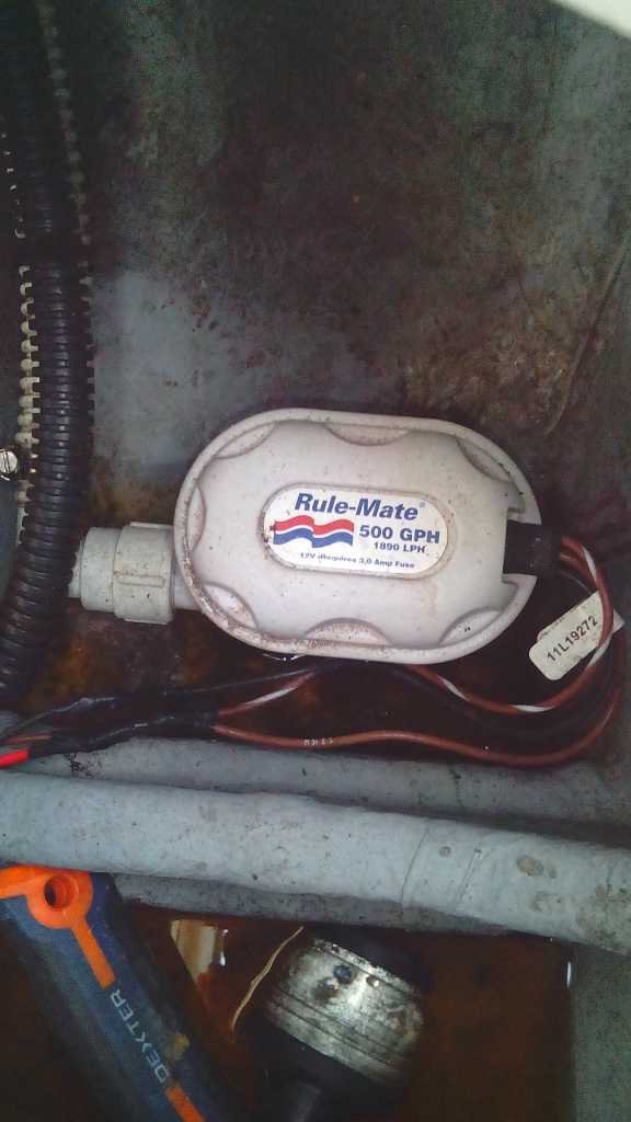

Pensez vous que ma pompe de cale soit suffisante?

pompe a eau 04 Mar 2017 10:38 #615953
Puisque tu as l'air - et l'évidence - de ne pas savoir, une pompe de cale n'aspire l'eau QUE si elle est immergée, et elle ne fournit qu'une pression que je qualifierais de ridicule ... rien à voir avec ce qui sort d'un simple robinet d'habitation.
Même si c'est une grosse, elle va fournir du débit, mais toujours sans beaucoup de pression, en tout cas pas assez pour éliminer des saletés collées, écailles de poisson par exemple.
Si tu ne me crois pas, lis la notice, elle précise toujours la hauteur maxi de relevage de l'eau.
Et si par malheur elle tourne à sec, elle ne va pas tenir longtemps avant de griller.
Il existe des pompe qui aspirent quand elles ne sont pas immergées, mais le prix n'a rien à voir avec celui des pompes de cale, et c'est leur débit qui est faible ...
Comme cela t'a été conseillé dès le départ, contente-toi d'un seau
