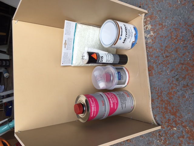

Voilà j'ai fait la découpe et le pré assemblage. Reste plus que les joints.
J'ai besoin de votre aide
Je souhaite utilise la résine époxy (gros pot rouge) par contre je ne sais pas comment doser la micofibre ?????
De plus j'ai acheté des panneaux fibres. Je fais aussi la stratification avec le papier de verre ?

Quelqu'un pour me conseiller sur le dosage de la micro fibre (joint congés) et la réalisation de la stratification de panneaux en fibre ?

Salut Alain,
Ton coffre avant, il était en CTP 10mm ou en alu ? J'ai du mal à y voir clair, conviens-en ! Du CTP de 10, s'il n'y a pas trop de distance entre les appuis, ça ne devrait pas trop plier sous le poids.
Je crois avoir indiqué ma méthode ici-même il y a quelques jours - mousse PU en feuille, ou nida), elle est facile, rapide, légère, permet de faire du vrai solide sur lequel on peut sauter ... et pas chère, disons moins de 50 euros le tout en comptant très large.
Acheter des panneaux d'origine inconnue au sujet desquels on ne sait rien, même pas si la colle accroche dessus, et sortir de chez Leroy Machin avec un kit coûteux (pourquoi epoxy ... ?) ne me semble pas la bonne méthode, attendons donc la suite et le reportage qui devrait suivre si ça marche.
Si ça ne colle pas, ou que ça se décolle dans 6 mois, on n'en entendra plus parler

Ne t'inquiète pas jcjcat j'ai bien entendu tes conseils.
J'ai arrêté mon projet. Je le reprendrai l'année prochaine en suivant tes conseils.
Je reviendrai vers vous en mars ...
En attendant j'ai mon bidon à l'arrière comme d'habitude.
