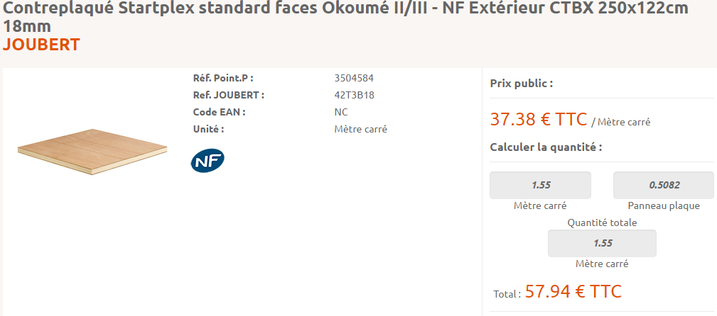

Perso c'est du lamellé collé bricodepot ep18 mm collé pointé au cloueur pneumatique puis vissé a la vis a bois standard.
Ensuite c'est 4 couches de peinture blanche polyuréthane bi composant de camion.
1 bien dilué et 3 bien chargé en catalyseur.
Charnière et fermeture inox par vis inox.
Équerre alu peintes et boulon poêlé inox pour la fixation au planché.
Moquette imitation gazon sur le dessus collé avec niclounivis extérieur.

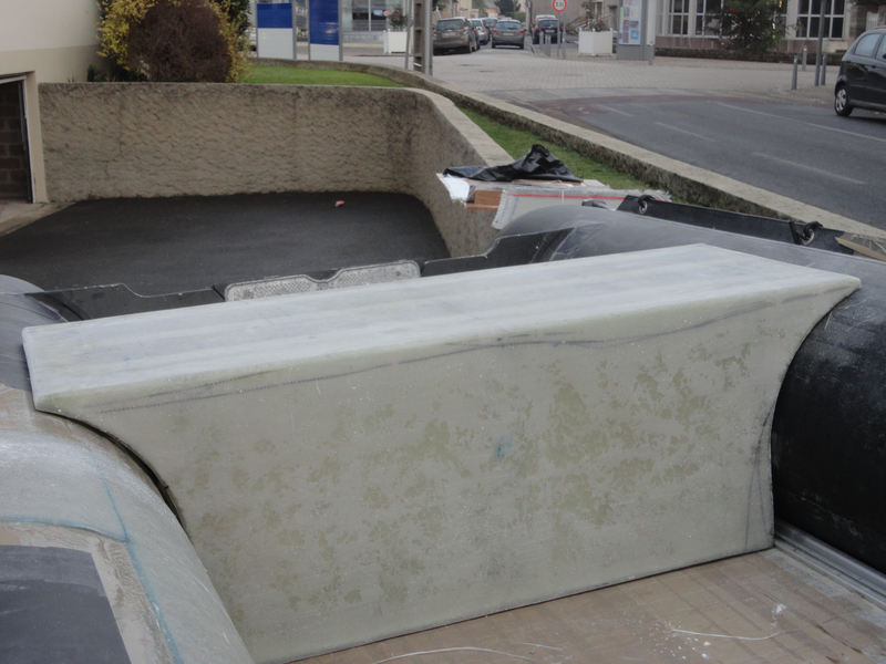

tu fais des plaques resine et fibre. tu assembles le tout. pense à renforcer l'assise (poutres maison)

Pour le panneau "fibre composite" méfie-toi, quelle en est la marque, d'où vient-il ?
Ce nom peut recouvrir bien des produits, j'ai par exemple failli en acheter et je me suis vite arrêté après avoir parlé avec un gars du service technique ... il n'a pas su me répondre quand je lui ai demandé quelle résine devait ou pouvait être utilisée pour les assemblages !
Si j'étais toi, j'achèterais un panneau de nidaplast 10mm en 250x120, facile à travailler, ultra léger, cintrable ... sur lesquel je stratifierais mon tissu de verre.
Moins cher - la moitié - la feuille de mousse polyuréthane en 10 ou 20mm. Plus facile pour faire de beaux arrondis, c'est avec ça que j'ai fait tous les éléments de mon bateau, largement moins de 5kg au m² selon la solidité recherchée - avec 5 tu marches dessus, coffre bain de soleil 3 places par exemple .
C'est très costaud une fois que tu as stratifié les 2 faces, car c'est un sandwich.
CTP Okoumé, moi j'oublierais ... prix, poids, entretien ... etc !
