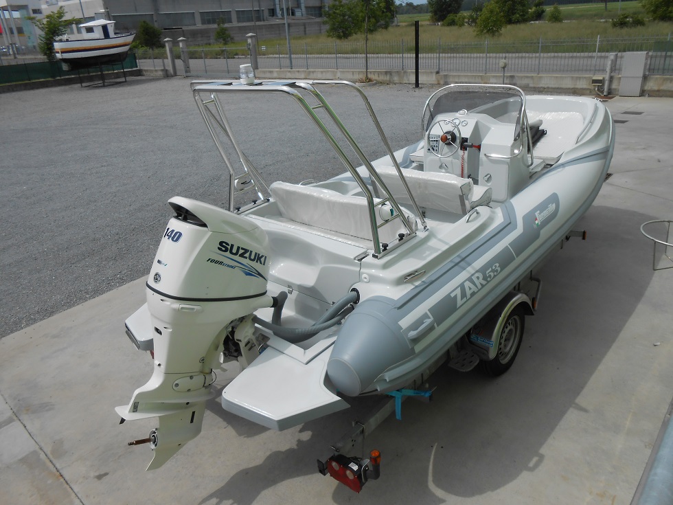

J'ai récupéré un taud de Zar 57 wd, j'utilise la partie arrière modifiée pour mon 53. La partie avant est trop large pour mon bateau et à priori je ne l'utliserai pas.
Cette partie avant est composée d'un arceau alu qui se termine par des embouts standards à fixer sur main courante. La toile s'attache à l'avant et se zippe sur le taud arrière. C'est très pro y rien à dire. Si intéressé dis le moi je te ferai qques photos. Je suis justement occupé à préparer le bateau....

Oui Samartom, si tu as des photos.
Slyderweiss, si tu as des photos je suis preneur

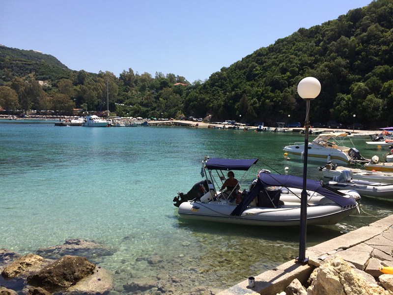

Voici ce que j'ai sur mon SR :
Facile à réaliser et à positionner.

Salut Joël :
Merci pour la photo.
Je suppose que c'est une réalisation maison?

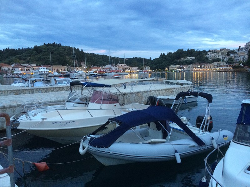

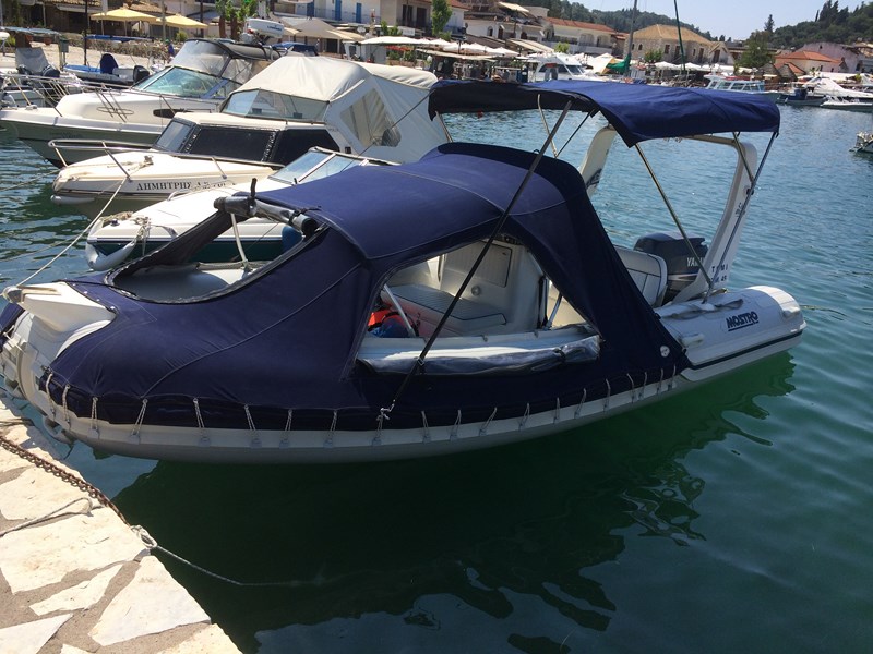

Il faudrait regarder aussi ce qu'a combiné Micbet gr ( qui doit à présent habiter le 33: le tout est de le retrouver, d'autant que son pseudo est maintenant ????????????
VOILA: j'ai retrouvé et piraté les photos d'IDEFIX 33 que je prie donc de bien vouloir m'en excuser !!!! ::t- ::t- :sc)) :sc))
En fait, c'est surtout par les côtés que vient le soleil et je crois me souvenir que mick avait prévu le coup.

@ aningoul : Je pense que ce n'est pas vraiment ce que recherche ortiacciu :RB:+) mais plutôt quelque chose qui ressemblerait à ce qu'utilise Bicou13
Pour info, sur la première photo, ce n'est pas mon bateau, mais un Grec "Mostro" ::M-) De toute manière Idefix est vendu, alors vive Idéfix II (en préparation) :sc)) :sc)) :sc))

Oui Philippe,
Le taud par le précédent proprio (accroche au roll bar)
La partie avant par moi, rien de compliqué.
En mouillant en embossage, j'ai de l'ombre sur toute la longueur. ;-)
à ta dispo !
