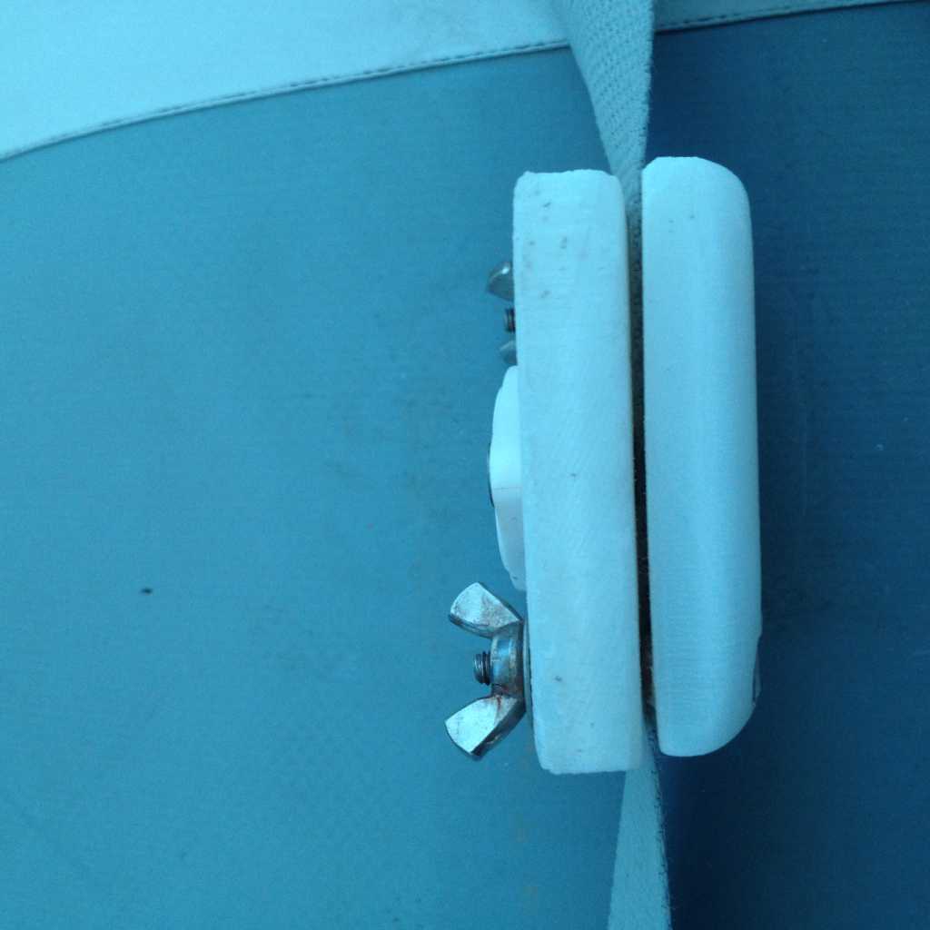

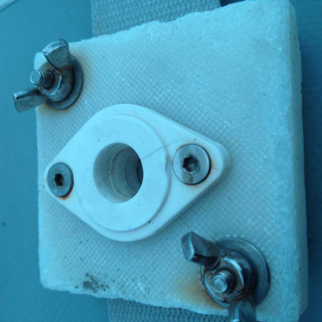

Bonjour, sur mon proopen 550 , j'ai acheté un bimini pas très chère alu. Comme je ne voulais rien coller, j'ai fabriqué deux attaches qui se fixe sur les saisines. Il est vrai que je ne l'utilise qu'a l'arret ou a vitesse réduite. Si cela peut t'aider je mets deux photos.
