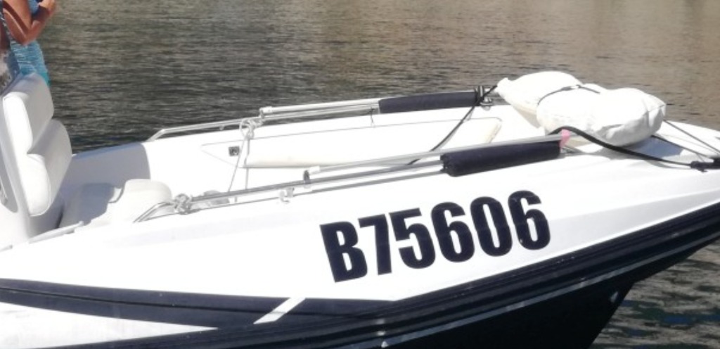

J'ai fait le mien avec un tube alu et 2 attaches rapides. J'ai fait ça pour qu'il reste à poste lors des sorties camping nautiques.
Mais David reste une valeur sûre

Ok cool tu aurais une photo ? Et oui David est au top ! J’ai commandé sellerie complète + taud chez lui mais j’aimerais un taud avant avec des fermetures amovibles sur les côtés avec système de zip pour le soleil et éventuellement le camping d’une nuit

Taud de soleil avant pour ZAR 53 11 Jan 2021 11:41 #673989
Je ne retrouve pas une photo du taud déplié.
J'ai réutilisé un vieux taud en alu pour la structure et des pièces osculati pour les attaches rapides. Ce qui est primordial, c'est qu'il doit être vite monté, ne pas gêner en navigation et pour l'ouverture de la baille à mouillage. C'est bien un diamètre de 22.
Si c'est juste un taud de soleil - alors, en faisant coulisser les attaches rapide sur les mains courantes, tu peux régler la hauteur. Un seul arceau est suffisant pour un usage épisodique. Celui de Wéné c'est du luxe (trois arceaux repliés qui tiennent sur l'avant c'est bien calculé)
Mon taud est aussi solidaire du taud de soleil arrière (par une grosse tirette) , ce qui m'oblige à monter ce taud de soleil arrière pour que l'avant vienne s'y fixer (comme celui de wéné) et comme les extensions de taud de chez ZAR.
