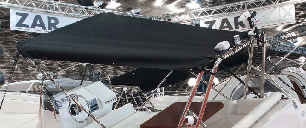

Nouveau proprio du ZR 53 comme déjà expliqué, je suis équipé d'un taud arrière télescopique comme sur la photo jointe. J'ai également une joue qui peut se mettre sur un coté.
Je pense que très vite j'aurai besoin d'un taud de soleil avant pour protéger le bain de soleil et la table pique-nique. Le taud arrière est équipé d'une fermeture éclair à l'avant pour recevoir, je suppose, le taud avant.

Je crois simplement qu'il ne faut pas mélanger le taud de soleil avant qui vient en effet se zipper sur le taud de soleil télescopique ( au fait, on est bien d'accord, la photo n'est pas çelle d'un 53 ::N-) ::N-) )
Et le taud de camping ( partie avant ) qui vient se zipper sur le taud de camping ( partie arrière) lui-même s'attachant par des sangles au Roll bar :rB:+) :rB:+)
Le meilleur, bien sûr est celui d'origine ::K+)
A savoir qu'on peut bien sûr faire fabriquer le meme par un sellier compétent ... ::r-

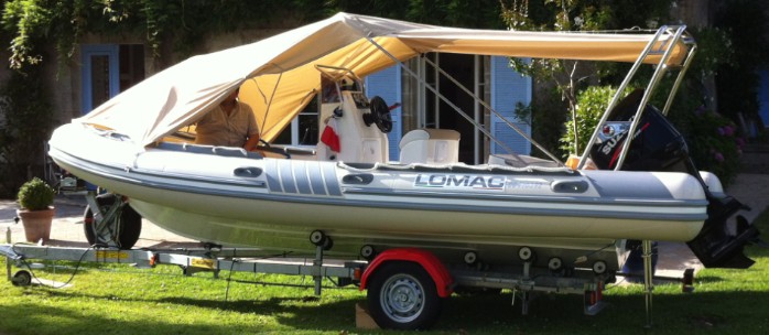

Pour protéger la table avant de mon Lomac 600 pendant le picnic (c'est uniquement pour une protection solaire, pas un taud de camping).
J'ai fabriqué rapidement ceci, vues en cours de fabrication:
J'ai acheté une toile d'ombrage sur un site qui s'apelait primrose.
Je l'ai positionné en "losange" sur l'avant du bateau, coupé et cousu la pointe.
La pointe arrière s'attache au rollbar avec une sangle type bagagère.
Cousu les attaches nécessaires
Un arceau en fibre chez Décat passé dans un manchon cousu.
et pour moins de 100€ j'ai une protection de soleil sans transformation du bateau.
