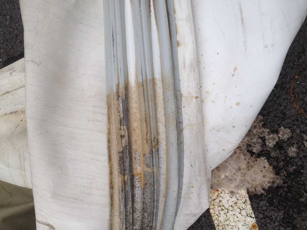

Il a raison le JC quand il affirme que l'incrustation des moisissures est une vraie plaie pour s'en débarrasser.
De la javel à l'anti-algues de piscine, des produits du commerce à l'acétone, j'ai à peu près tout essayé, sauf le traitement à l'eau oxygénée.
Avec de la javel ou d'autres produits, on arrive à réduire le phénomène mais pas à le stopper. Au bout de quelque temps, le processus redémarre.
Le traitement prescrit par Pennel industries est de loin ce que j'ai vu de plus efficace. Nettoyé en octobre dernier, le tissu et la bande anti-ragage sont redevenus proche du neufs à l'endroit où le test a été effectué.
Entretien .. Trace de moisissures 20 Fév 2016 07:58 #594441
jcjcat écrit: L'as-tu essayé sur les moisissures, c'est-à-dire champignons qui font des taches grises qui, vues à la loupe sont de petits cratères ?
L'eau oxygénée 130v, quand tu la passes sur le tissu, elle agit pratiquement tout de suite en moussant légèrement sur les cratères, et les taches disparaissent rapidement, plus ou moins selon la fraicheur du produit ... s'il est ouvert depuis 2 ans, tu jettes et tu en achètes du neuf !
Et quand tu fais ça, il en dégouline forcément plus bas vers la bande de raguage, et à la jonction boudin-bande où c'est toujours un peu sale ça mousse, presque ça crépite et après quand tu rinces la petite crasse de 1 ou 2mm qui s'y trouvait a été bouffée.
Je ne sais pas ce que contient cette crasse, mais elle n'aime pas !

Bien sûr que je l'ai essayé, et d'abord sur des chutes de tissu hypalon de couleur, et ça fait la même chose qu'un bon lavage à l'eau, c'est-à-dire rien !
Le PVC, n'en parlons pas, je n'y ai jamais vu de moisissures du type de celles qui sont courantes sur l'hypalon.
L'eau oxygénée attaque les composants de la couleur comme la teinte du bois - qu'elle blanchit - mais aussi les minuscules bestioles qui s'y attaquent et le bouffent.
Et ces bestioles n'aiment pas ça du tout car ça les détruit ...!
Ca décolore aussi les poils et les cheveux, et probablement aussi la peau - là, gaffe car dès que tu en as une goutte qui arrive, tu le sens très vite et tu as intérêt à rincer - d'où l'intérêt de combi, gants, lunettes ...

Fait un essai quand même, mais je confirme que l'eau oxygénée à 13 % de volume, ça marche bien pour les traces de moisissures sur l'hypalon néoprène.
Quand j'avais le BAT, j'en ai fait disparaître, certes, il était blanc cassé, mais là ou j'ai nettoyé avec l'eau oxygénée, il n'est pas devenu plus blanc
Essaie sur les bouts de tissu que tu as en stock, attends d'ici 3 semaines à 1 mois, et si dans 1 mois, ça n'a pas bougé, ça ne bougera pas après. L'eau oxygénée agit sur les salissures organiques, blanchit les cheveux effectivement, mais les cheveux, c'est organique, et n'agit pas (à priori sur le synthétique), alors que le chlore (eau de javel et dérivés) il faut s'en méfier.
JC a raison, attention aux projections de l'eau oxygénée à 13% de Vol, purée, ça pique grave.....
Si tu ne veux pas chercher trop loin l'eau oxygénée à 13 Volumes, tu vas chez Casto à la Seyne, ils en ont au même endroit que l'Acétone, les White Spirit, etc........

Marilo, c'est pas de la 13 volumes ou %¨- tu trouves de la 10% en pharmacie pour blanchir les moustaches ou faire des gargarismes ... - mais de la 130 !
La 10%, ça marche si tu t'aperçois de la moisissure au tout début, quand tu ne la soupçonne pas encore, alors ...
La première fois, je l'avais achetée chez Leroy M ou chez Casto, en bouteille d'un litre, maintenant il parait que c'est introuvable et réservé aux pros.
Celle que j'ai maintenant vient d'une petite droguerie dans un patelin du coin, où il y a beaucoup de restaurateurs de meubles.
Je l'ai utilisée sur mon Tomcat rouge, et c'était en 2014, alors si ça avait dû attaquer la couleur ...

Bon j'ai commandé et reçu le fameux Shmuffex qui un antimoisissures recommandé par plusieurs personnes.
J'ai tenté cet après midi sur mon boudin dont la partie arrière est bien attaqué par ces saletés de moisissures.
Bon au final, même après 1h00 de pose , je trouve que ça ne produit pratiquement aucun effet :@ . Sur les traces légères, certes, elles disparaissent, mais c'est tout.
Donc, un produit à ne pas recommander dans le cas ou vous avez ces moisissures en grand nombre.
Je ne m'avoue pas vaincu. Je vais commander de l'eau Oxygénée à 130 volumes

Et c est"........... Raté.......
Je passe l eau oxygénée, j attend, je frotte , je repasse , j attend, je frotte, et les traces sont toujours la..je vais mettre des photos..

Patrick76, le problème c'est que je suis à l'exterieur, au vent et au soleil. Lorsque j'étale el produit, rapidement il séche. Sur les parties les plus denses de moisissures, j'ai repassé plusieurs fois du produit aussi. Un collègue me dit qu'il faudrait laisser une nuit. A voir ?
J'ai teseter le produit sur le joint de ma machine à laver qui était devenu noir aussi et pour lequel même l'eau de javel ne faisait rien. J'ai mis du Shmuffex pendant 2 heures dessus et dans le plis. Là le produit est resté humide pendant 2 heures et miracle, toute la crasse est partie!
A priori, il faudrait mélanger le Shmuffex avec un agent moussant pour limiter l'évapoaration et augmenter l'efficacité du traitement.
J'ai reçu l'eau à 130 volumes. Je vais pas tarder à tester. Ensuite je verrai si je remet du Shmuffex avec un peu de liquide vaisselle pour faire l'agent moussant ?

c est pourtant clair
New magic pour attaquer sérieusement le probléme avant ou apres l hivernage
Le shumflex est un produit d'entretien courant sur un bateau assez propre et une fois par mois
Entretien .. Trace de moisissures 04 Mar 2016 10:37 #595061
+ 1 avec Gui, le produit shumflex ne s'utilise pas tout seul pour un nettoyage en profondeur. Au préalable, le tube doit être enduit et nettoyé avec du "new magic" après avoir laissé agir le produit. Puis intervient le traitement au shumflex. C'est ce processus qui a été testé sur mon SR et le résultat est vraiment étonnant d'efficacité. Le tube et la bande anti-ragage sont revenus à un état proche du neuf. Bien évidemment, les tissus CR/CSM de 1670 dctex ayant servi à ce test étaient en bon état, malgré leur 10 ans d'âge.
Pour le nettoyage habituel et fréquent, le produit préconisé par pennel industries est le Gumemp 100.
