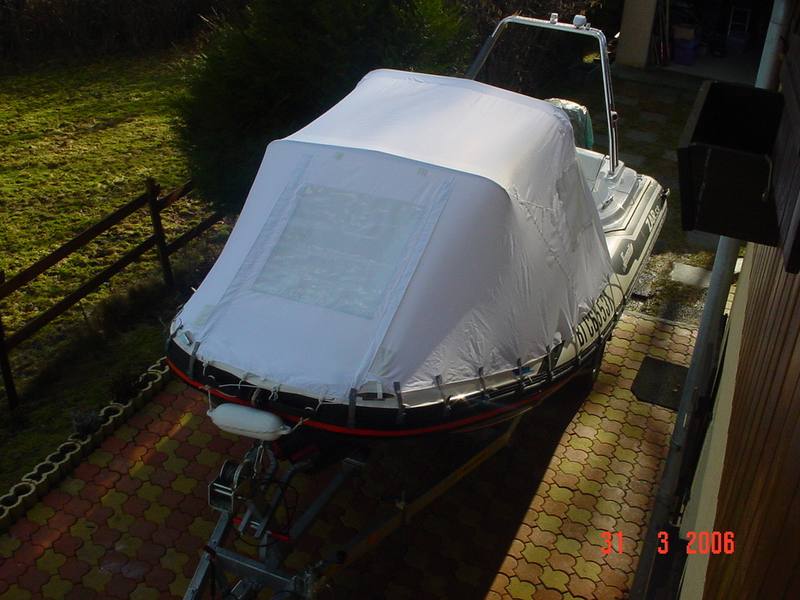

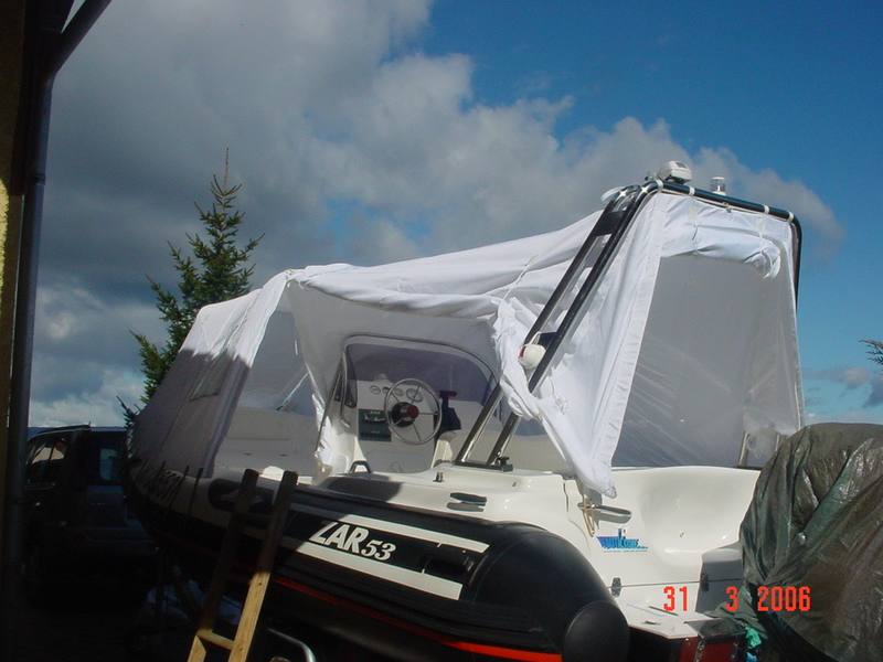

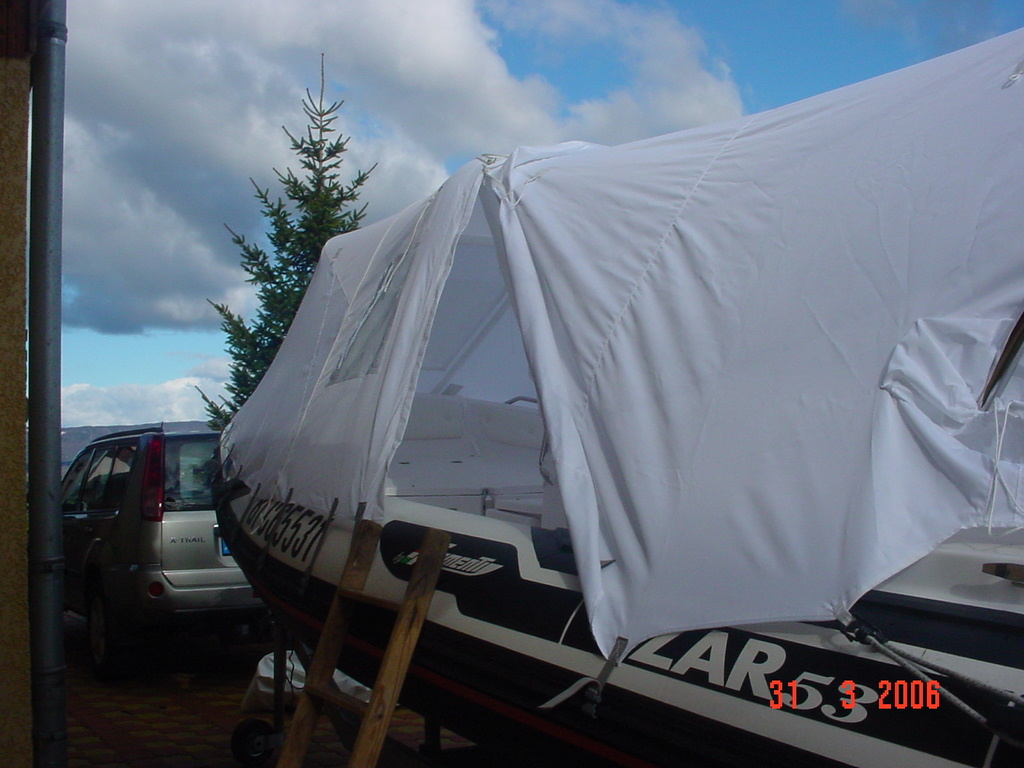

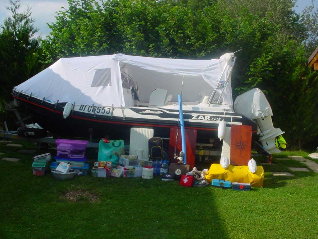

Thierry, avec un peu d'entrainement tu vas pouvoir installer ce taus sans descendre du boat...
Sinon comment ferions nous lorsque nous bivouaquons dans une crique après avoir lâché l'ancre par 6 ou 7 m de fond ::e-
Tiens je te mets quelques photos ..
On voit bien les sangles attachées sur les taquets avants ...
Ici tu vois la partie arrière qui se zappe sur celle de devant .
Vue de la partie arrière avec la toile de séparation, la fenêtre avant et les fenêtres latérales bâbord et arrières ouvertes .
Et une petite dernière du taud complet avec tout ce qui était dans le bateau ..
Nous avons dormi 3 semaines a bord avec 2 adultes et 2 adolescents... sans problème aucun ...
