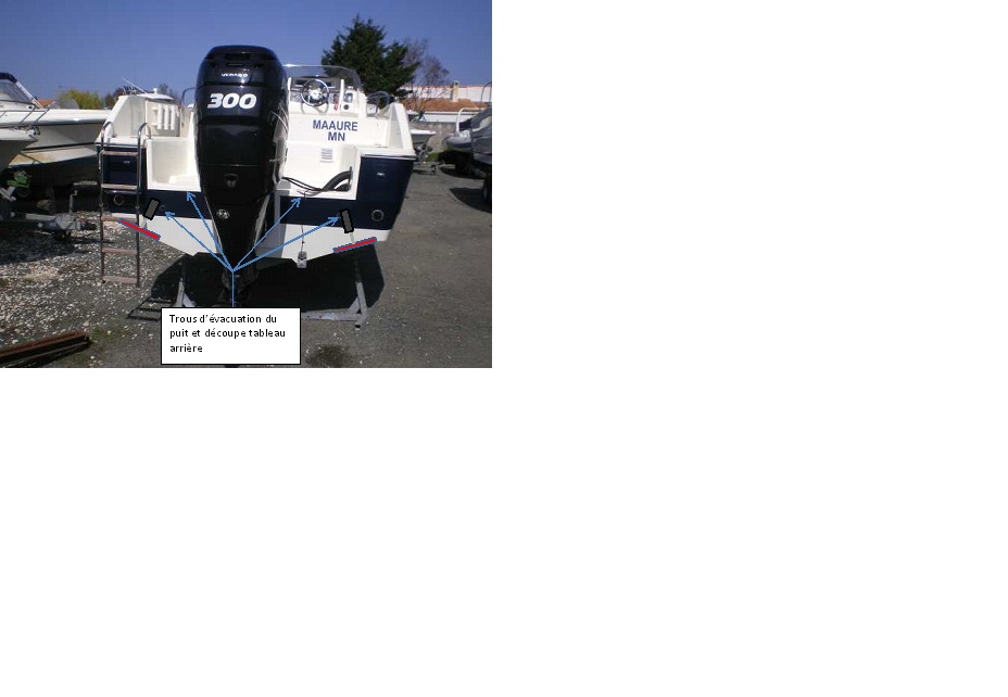

En revanche, avant de commander tes vérins à l'aide des plans que l'on trouve sur internet pour chaque constructeur de flaps, vérifie bien que tu puisses installer tes vérins sans confrontation fonction de la forme de ton tableau arrière.
Voir photo et document PDF ci joint ::r- ::r- ::r-
