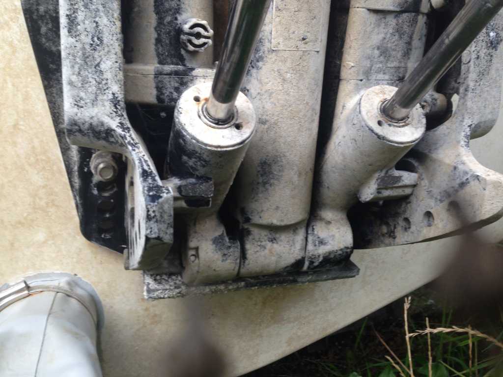

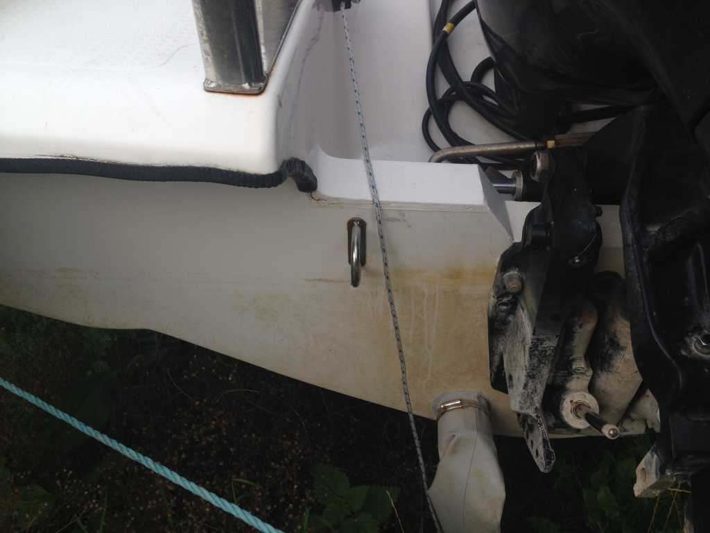

Sur le cobra que je suis en train de refiter, il y a un chaussette, et elle est plutôt fissure a la pliure ..
Comme je trouve cela plutôt moche et même peu pratique , avec le bout de maintien toujours a la ramasse ...
Je pensai la remplacer par un vide vite a balle, mais mon trous de sortie semble faire 70 mini , voir 80 (je ne l'ai pas sous la main au moment ou j'écris)
Je ne sais pas quelle marque ou taille il existe...
Si vous avez des references et des expériences de ces systèmes ... Je suis preneur
je joins une photo prise lors de ma premiere visite a porsmouth où on appercois un peu la chausette

La chaussette de gros diamètre c'est le système de vidage le plus efficace, aucun système à balle ne lui arrive à la cheville.
C'est ce que j'ai sur mon Tomcat, et je peux te dire que j'en ai essayé bien d'autres avant de revenir à la chaussette.
Le bout de maintien, bof, il suffit qu'il ne soit pas trop long !
Si tu ne veux pas qu'elle plisse comme les ... du curé, tu la fais en 1670 décitex.
Si c'est la fibre qui est fissurée, c'est facile à réparer
