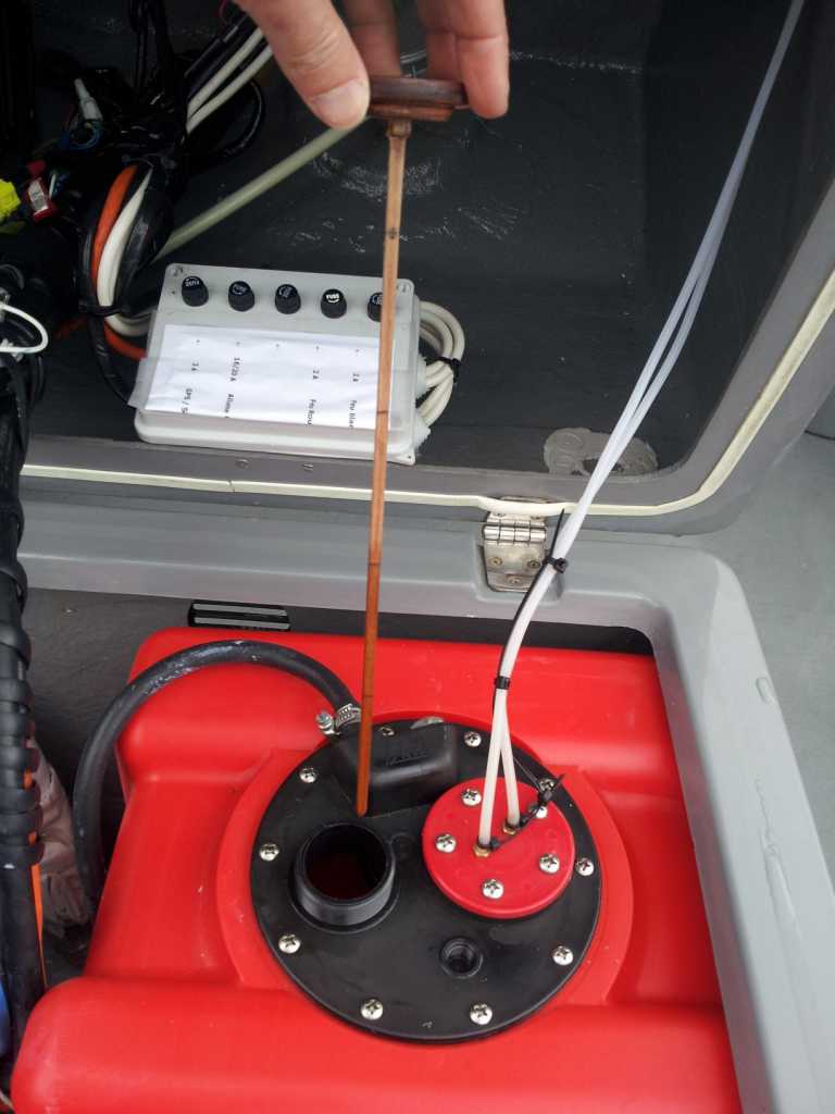

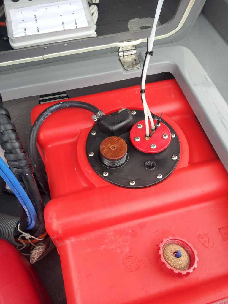

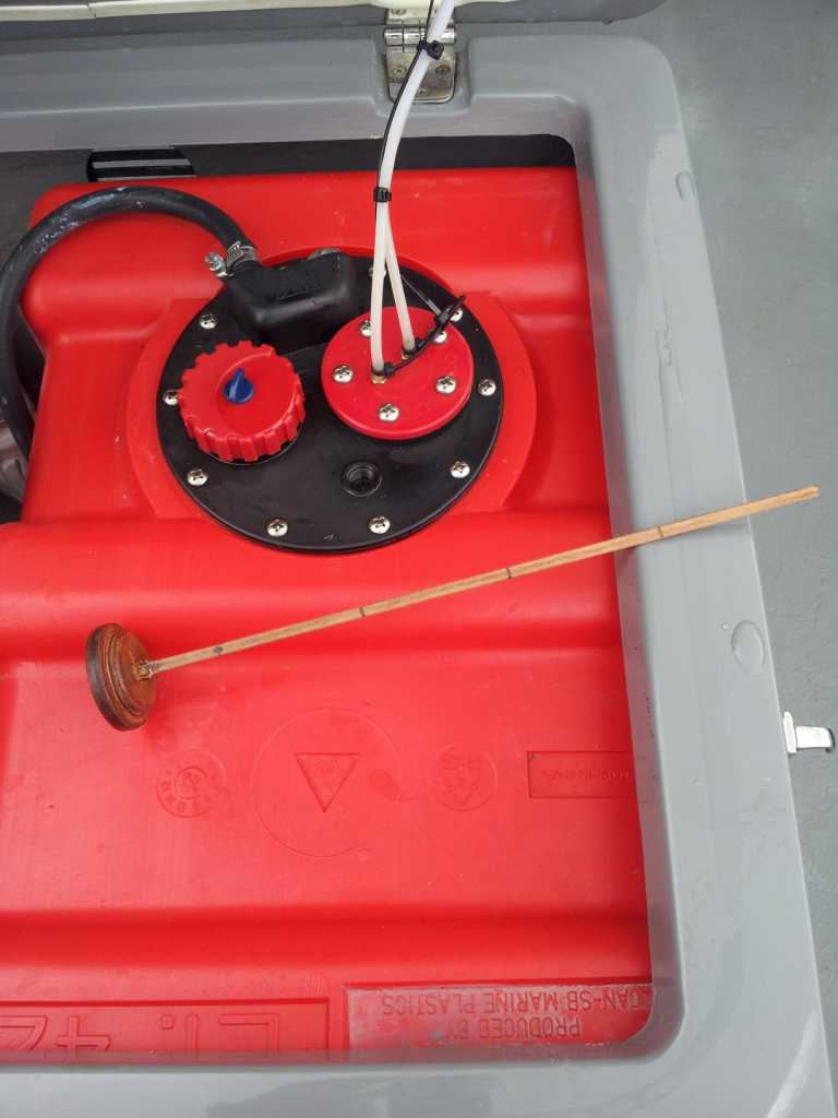

Bonjour à tous.
Pas d'électronique là dedans, pas de mécanique, juste du bois et un peu de colle. On tourne le capuchon à la perceuse, on perce au centre, on colle 2 lamelles de bois "noir" que l'on colle ensemble, on ne vernis surtout pas et... le tour est joué.
100% fiable
B)

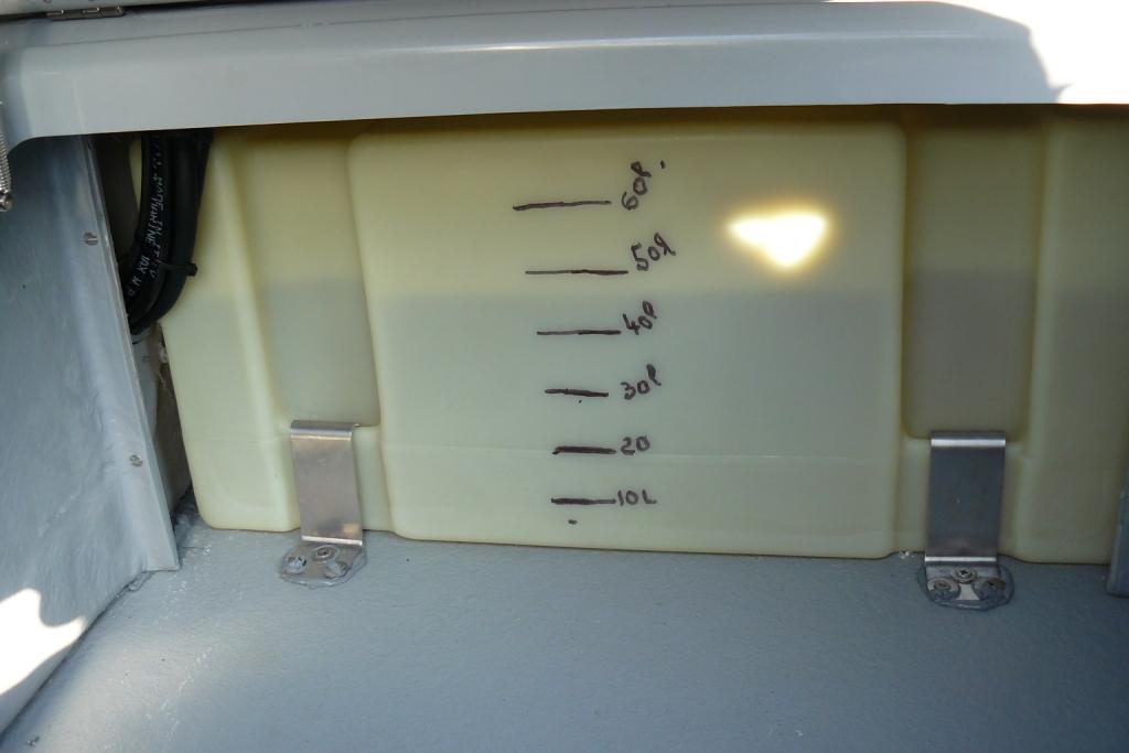

Jauge pas chère et 100% fiable 16 Mai 2015 12:39 #582015
Encore moins chere.. :sc)) :sc)) ::e- ::e-
La mienne :
