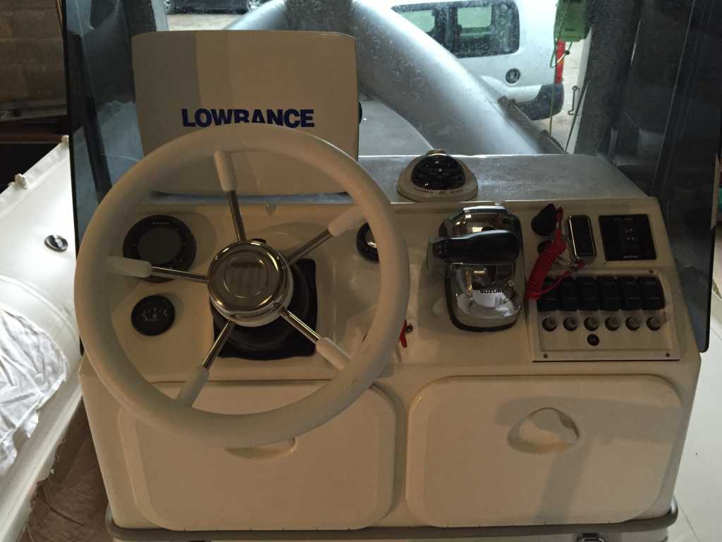

Actuellement tu as quoi comme bateau ???
Mets nous une Tite photo de ta console pour que nous ayons une idée de ce qui pourrait se faire :rB:+)

Y'a qu'a demander ::r-

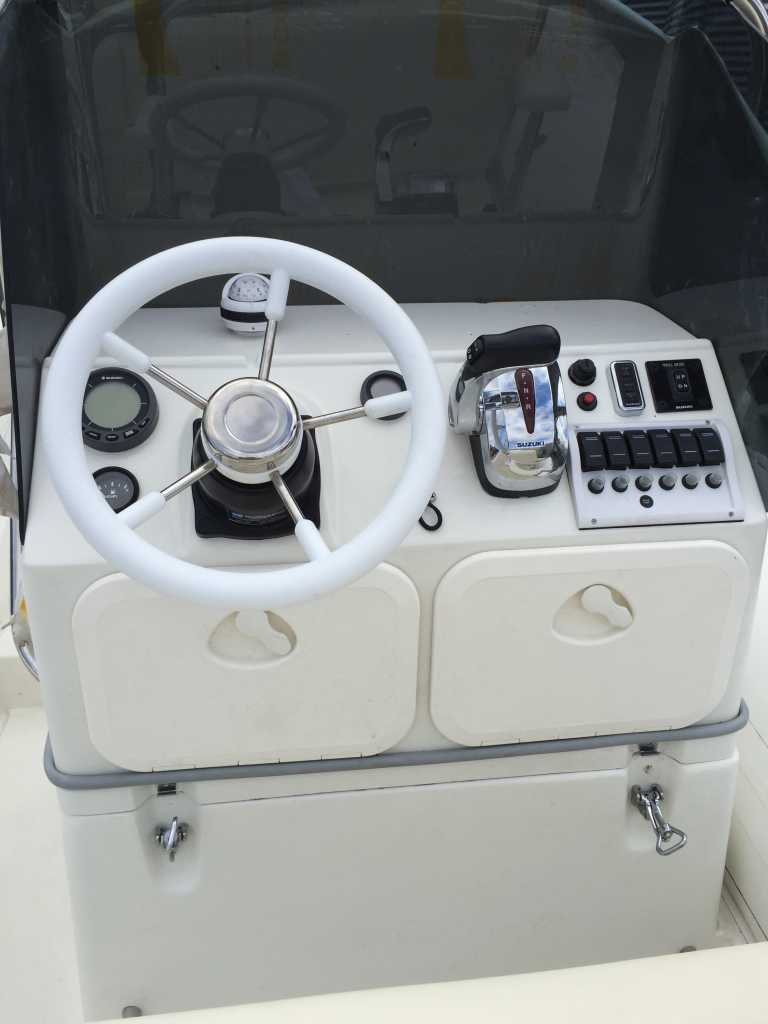

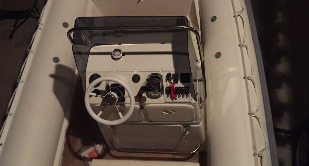

franchement phil56, le haut de ta console c'est du gâteau, un peut de contre plaquer marine de 5mil, un peut de fibre de verre, hop moi je ferais ça tranquille , mais je bricole un peut , ça aide , surtout que là tu as pour aide le pare brise en plexi

si tu es bricoleur, tu peux la faire. lorsque j'ai fait la mienne, je me suis servi du plexi comme moule. j'ai mesuré la console, ensuite une tige filetée dans
les passages de fixation du plexi. tu serre à la demande, lorsque tu es à la cote, cire de démoulage(perso je mets 10-11 couches de cire), puis résine, mat de verre et tu bâti ta rehausse. gelcoat ,ensuite une ou deux couches d'apres puis peinture.
