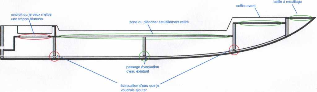

maintenant voila concrètement ce que je veux faire pendant que la coque est dépontée:

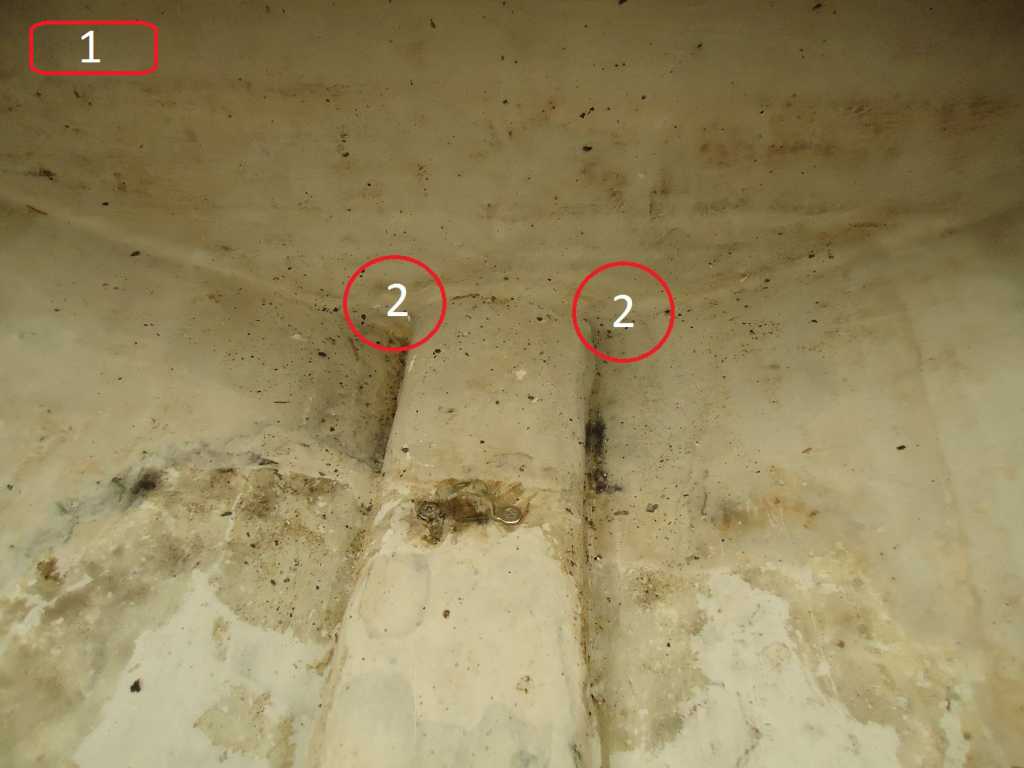

en 1 ouverture pour le passage du tuyau de vidange de la pompe de cale
en 2 passage de cloison arrière pour l'évacuation de l'eau

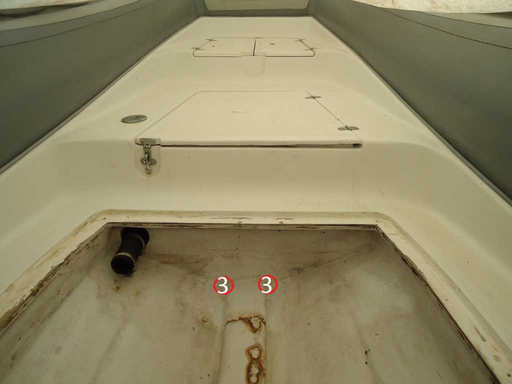

en 3 passage ce cloison entre le coffre et la cale pour l'évacuation de l'eau

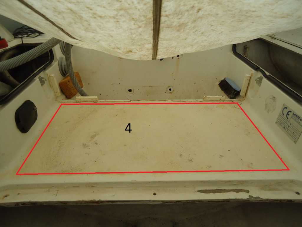

en 4 ouvrir la partie arrière pour mettre un trappe étanche rectangulaire de préférence...mais quelle dimensions pour ne pas trop affaiblir la structure?
ces travaux sont-ils réalisable, je le pense...mais je n'ai pas envie de faire de conneries et une fois le pont remis j'ai pas l'intention de redémonter
fred

D'après tes photos, je comprends que tu veux ajouter une paire de vide-vite (2) en bas du tableau arrière - que tu appelles cloison - ainsi qu'un trou (1) pour le tuyau de la pompe de cale alors qu'il est plus simple de le faire passer par dessus le tableau.
Ajouter (3) me semble une erreur, car si tu perces là ton bateau se remplira complètement si l'eau l'envahit ... Mais si tu as une pompe de cale puissante et une batterie itou et pas sous l'eau, tu pourras toujours le vider.
Après, pour la trappe - qui servirait à quoi ? - je ne sais pas te dire puisque pour savoir ce qui est dessous il faut déponter, ou tout au moins faire une découpe .

je ne veux en aucun cas ajouter des vide vite au tableau, il y en a 2 au niveau du bac arrière et j'ai un nable de vidange au point bas de la coque mais aucune communication entre le coffre, la cale et la partie arrière ou je voudrais mettre une trappe étanche. de ce fait de l'eau stagne dans le coffre (ce qui m'oblige à tout retirer pour évacuer l'eau à l’éponge) et pareil pour la calle. Tu n'imagine pas le merdier que c'était la dessous avant que je nettoie...
en mettant une bonne pompe de cale le plus possible à l'arrière, je pourrais évacuer l'eau éventuellement embarquée en nav et lorsque le bateau est dans la cour sur sa remorque, nable ouvert évacuation totale du reste...
fred

j'ai fais une coupe longitudinale pour aider à la réflexion...
fred

pas possible d'obtenir les plans, en revanche après avoir transmis mes photos et les explications de ce que je souhaite réaliser, il s'avère que mes travaux peuvent être entrepris sans risque pour la structure.

Sans risque pour la structure oui....bien sur ... mais la tu vas faire un remake duTinanic ...
Aucune cloison étanches sur toute la longueur du boat :rB:+) :RB:+)
Je rejoint Jcjcat qui a mis le doigt dessus (le toahatsu) ::e- si tu enfournes complétement avec ton boat ou il reste sous la pluie .. la flottabilité ne reposera que sur les boudins...
