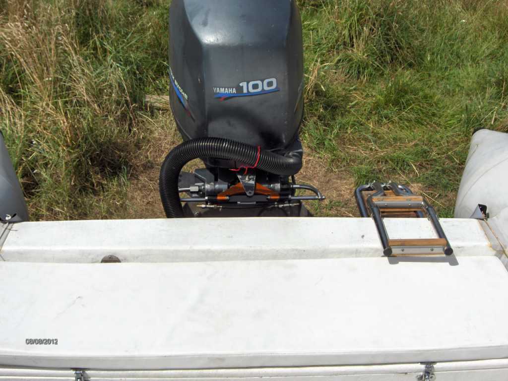

bonjour
auriez vous une méthode afin de boucher mes 2 vides vites d un diamètre de 50mm sur environ 150 mm qui correspond au tableau arriere
sachant qu il se trouve sous la ligne de flottaison
merci
cordialement

bonjour
merci de votre aide
je vous mets quelques photos
effectivement le tableau a r fait 150 mm
cordialement

je vous mets un .doc pour avoir les mesures

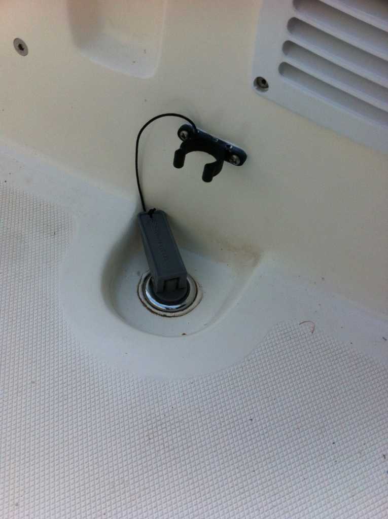

Samartom, pour les avoir toujours à portée de main et ne pas les perdre, tu peux faire comme ça:
C'est les petits cavaliers en plastique que l'on trouve chez tous les ships à moin d'un €. Tu prends le bon diamètre par rapport à ton bouchon, tu perces un petit trou dans la manette et dans le cavalier pour y passer une petite ficelle en nylon.
Ainsi il est toujours prêt à servir quand il faut et ne risque jamais de se perdre...

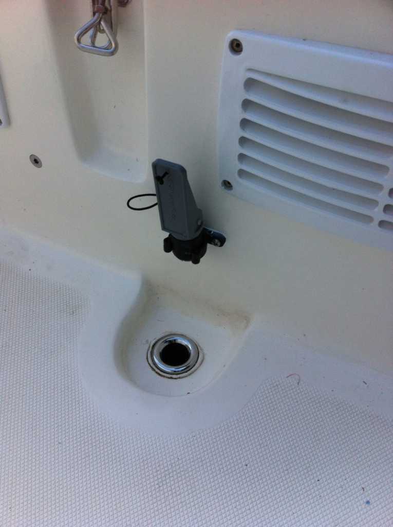

Ce modèle bien pratique, existe aussi en diamètre 50 je viens juste d'en acheter un au sud de l'Espagne où je bronze en ce moment! ::M-)

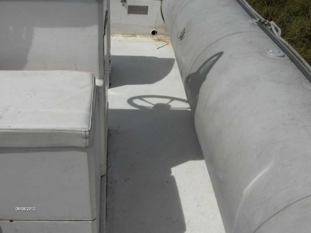

Je n'aime pas l'idée de vouloir supprimer les 2 trompes vide-vite, car c'est le système le plus efficace, et qui ne tombe jamais en panne !
Il est clair que si ton pont n'est pas auto-videur à l'arrêt, et que les trompes sont à ras du plancher, tu vas avoir de l'eau dans le bateau en permanence si tu les laisses en position vidage qui ne marche qu'en navigation.
Si tu les bouches définitivement et que tu laisses ton bateau au mouillage, je comprends que tu vas compter sur une pompe de cale pour évacuer l'eau des averses - ce qui sous-entend une batterie capable de le faire, en oubliant qu'une batterie se décharge quand on l'utilise ... ce qui sera le cas s'il pleut fort durant plusieurs jours.
Je parie donc que tu vas te retrouver un jour ou l'autre avec le bateau plein de 20cm d'eau, et plus de batterie, car elle sera vide, morte et noyée !
Une batterie, une !
La solution que je te suggère est donc de laisser les trompes en place et ouvertes, et éventuellement d'installer une pompe de cale automatique que tu ne mettras en action que si tu utilises ton boat tous les jours.
Tu auras quelques centimètres d'eau sur le pont en permanence, que tu videras avec la pompe avant de démarrer, ou en naviguant trompes ouvertes.
Tu peux aussi laisser les trompes fermées, en prenant la précaution de faire un trou supplémentaire dans ton tableau, 1 à 2cm au dessus du niveau de flottaison, avec un passe coque et un bouchon amovible à expansion à mettre en place quand tu as des passagers.
Il permettra de garder le pont sec jusqu'à ce qu'arrive l'averse qui le remplira jusqu'au niveau de ce trou, mais jamais plus
