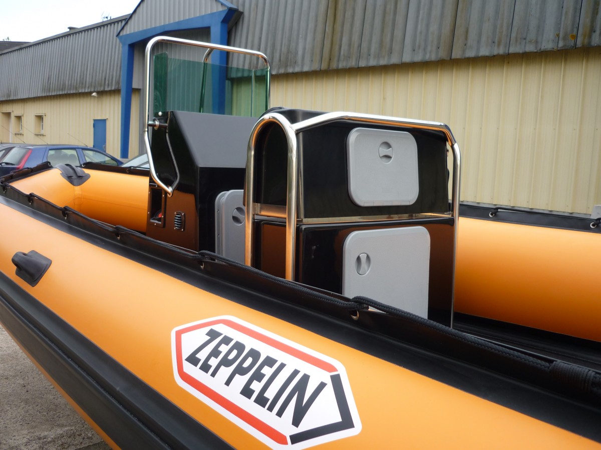

Messieurs les Zeppelinistes bonjour !
J'aurai besoin des côtes du bolster Zep 940 Comme celui ci : www.lorientmarine.fr/albums/6/201307Thu080028_18VPRO3.JPG
Qui pourrais me faire ça ?
Ou si quelqu'un à les côtes de celui là :
Merci d'avance !! ::w-

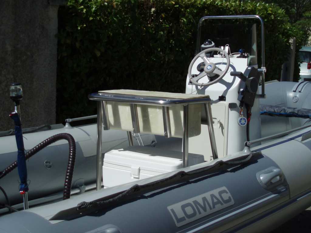

Bolster / Leaning post ZEPPELIN 04 Déc 2014 15:22 #568836
Tu n"as pas forcément besoin de cotes particulières, fais le pour ton utilisation personnelle.
Pour la hauteur, mesure celle de tes fesses en appui légèrement fléchi, pour la largeur c'est généralement celle deta console ou celle permettant de s'appuyer à deux; pour la profondeur, elle dépend de ce que tu veux placer dessous (glacière, sac, nourrice, poche suspendue, vivier...) ou plus simplement de l'espace libre que tu veux conserver derrière.
Je te conseille de faire un siège et pas seulement un appui fessier autrement appelé: assis debout. De temps en temps, surtout quand le mer est calme, ça fait du bien de s'asseoir un peu.
Dans ce cas mesure la hauteur pour la barre repose pied une fois que tu sera assis sur ton siège fini.
Un exemple bien que perso j'ai préféré me faire un bolster-coffre (nid d'abeille-carbonne) plus léger et plus utile...

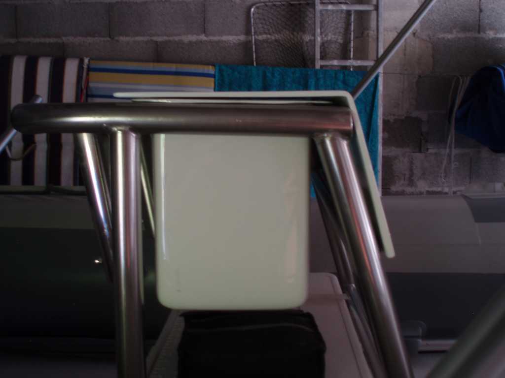

Voilà des photos d''un modèle comme tu le souhaites:

Bolster / Leaning post ZEPPELIN 07 Déc 2014 08:08 #569012
Très beau travail Bravo Bernard
