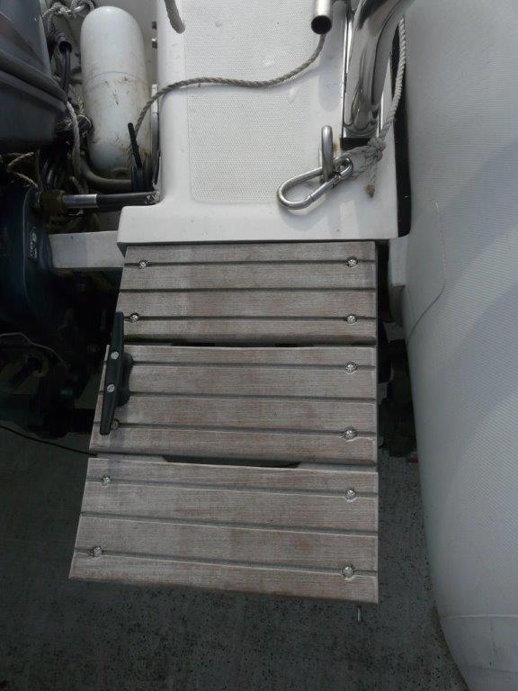

il existe des taquets" retractables" un peu cher (25/35€)mais pratique, maintenant je n ai pas de sb 500 ni d ephoto, donc je ne sais pas ou en mettre un ou deux
Sur notre sr ns avons ajouter 2 plateformes arriere equipées d e taquets
amarrage à un catway 04 Oct 2014 08:20 #564074
pardon ::q}- sur cette photos les taquets ne sont pas installés j en mets une autre tantot
