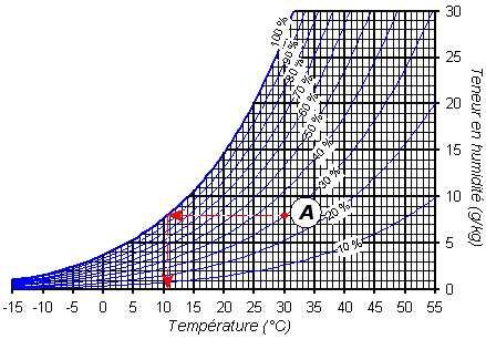

Non ce n'est pas une connerie monumentale, ::N-) dans l'article il est dit que les moisissures sont des champignons qui, pour se développer, ont besoin d’un substrat et d’eau (fournie par l’humidité de l’air). Si le développement peut s’effectuer très lentement à 0°C et 70 % de HR, l’optimum des conditions de croissance pour les souches présentes sous nos climats est atteint vers 30-35 °C et 90 % de HR. :RB:+)
Il suffit de regarder sur un diagramme psychrometrique(notre tableau de référence dans le génie climatique) la courbe de saturation ou point de rosée en % est comprise entre -15 et +32°C plus la température se rapproche de 32°C plus vite le point de rosée est atteint.
Un exemple :Tu prends de l'air à 30°C avec une hygrométrie de 30% la température du pont de rosée sera de 11°C
Tu prens ce même air à 30°C avec une hygrométrie à 70% le point de rosée sera de 24°C
L'apparition de moisissures apparait dans le batiment ou dans nos coffres quand le point de rosée est atteint quelque soit la température. Allez, pour le fun je t'envoie une copie du diagramme ::r-
Vive la Marine, au sec bien sur !!
Flou33

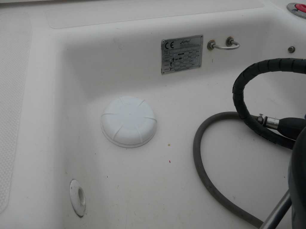

Bon j opte pour une manche a air Oscullati sur le pont avec bouchon en mer et une grille sur le coffre (accastillage diffusion) je ferais une photo des reception et installation du matos

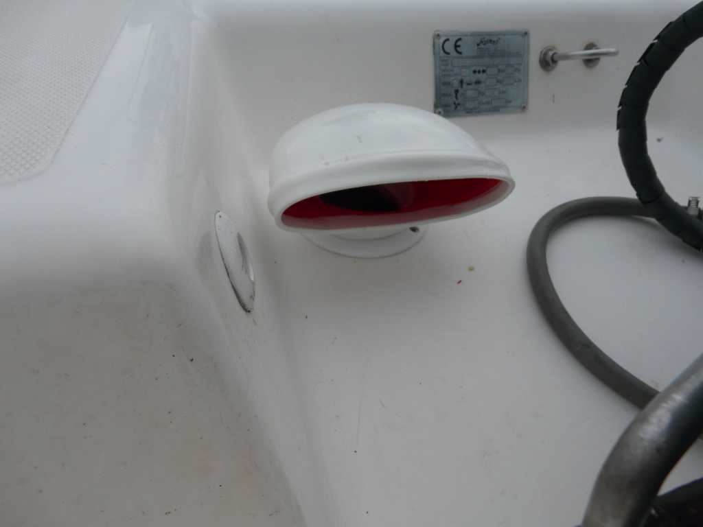

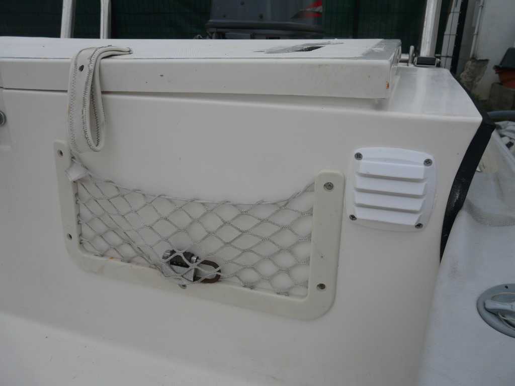

:ZM:-) BON VOICI LE TRAVAIL.
11 grille assez haute devant le coffre
1 manche a air orientable avec bouchon pour le fermer à la mer...
