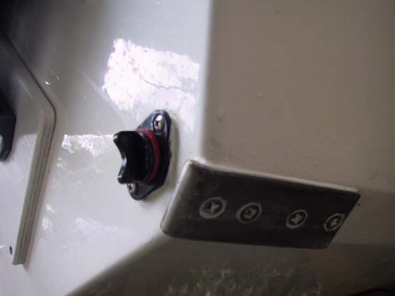

regarde bien sur le forum il y en a qui le fond en inox avec une petite remontée sur le tableau ar
Les utilisateur(s) suivant ont remercié: Mortimer22
protection tableau arrière lors de la mise à l'eau 25 Aoû 2014 11:39 #559964
bonjour
sujet dèjà évoqué sur le forum, avec différentes mise en situations, et modèles.
sur ma page perso, il doit y avoir une photo de mon sabot
bon courage
kenavo

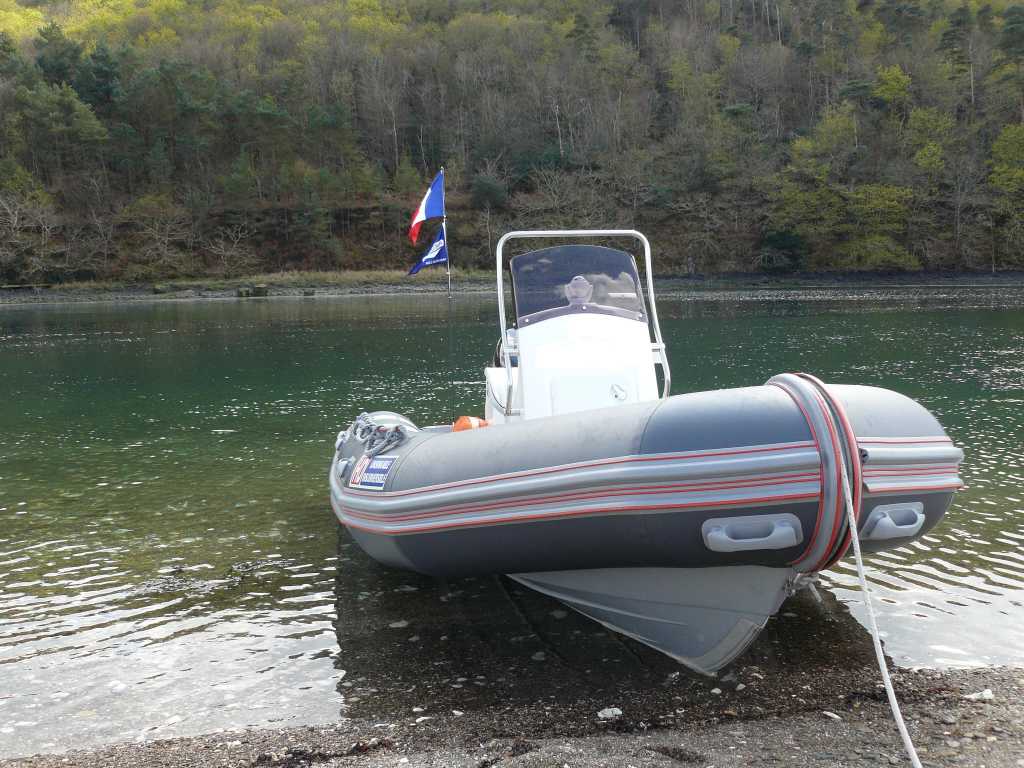

ça y-est ... c'est fait :^dB}
1 sabot inox et 1 protection d'étrave avec un nez de marche
reste à vérifier que tout est bien collé :unsure:
encore merci à tous pour vos conseils

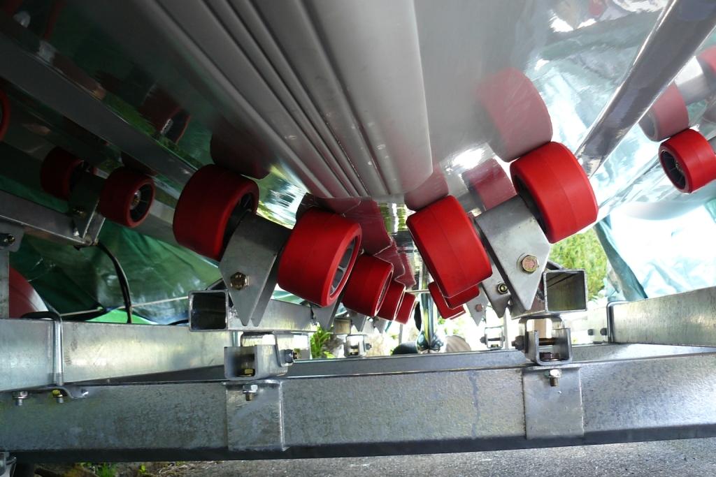

Mortimer, tu dis que tu ne peux pas modifier ta remorque, t'es sûr ?
A voir le nombre de bateaux qui sont posés sur une remorque trop longue, c'est à voir.
Parmi les copains qui sont passés chez moi, je dirais 50%.
Le point de départ doit être la butée avant/treuil, qui doit être le plus près possible de la voiture, sans gêner.
Ensuite bateau en appui dessus, il faut régler le support de carène coté moteur, et enfin la position de l'essieu afin d'avoir une cinquantaine de kgs sur la boule.
C'est là qu'on s'aperçoit que cela étant fait on a raccourci l'ensemble et qu'on peut alors ajouter du portage "inutile" vers l'arrière, qui ne servira qu'à allonger la piste.
protection tableau arrière lors de la mise à l'eau 05 Sep 2014 19:19 #561345

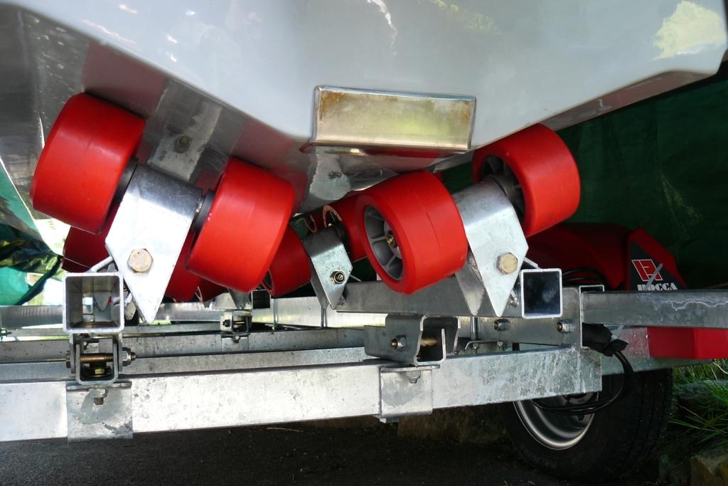

+1 avec Melten lors de l'achat il fallait etre 2 sur le timon pour que la boule s'enclenche depuis on a avancé le bateau sur la remroque et le poid est a 55 kg
protection tableau arrière lors de la mise à l'eau 05 Sep 2014 19:21 #561346
voici le montage "avancé"
protection tableau arrière lors de la mise à l'eau 06 Sep 2014 21:41 #561416
bernie j'ai exactement ce type de montage, depuis que j'ai refait mes réglages de remorque.
Sauf que le nez de marche n'a pas tenu après avoir beacher sur des galets :angry:
