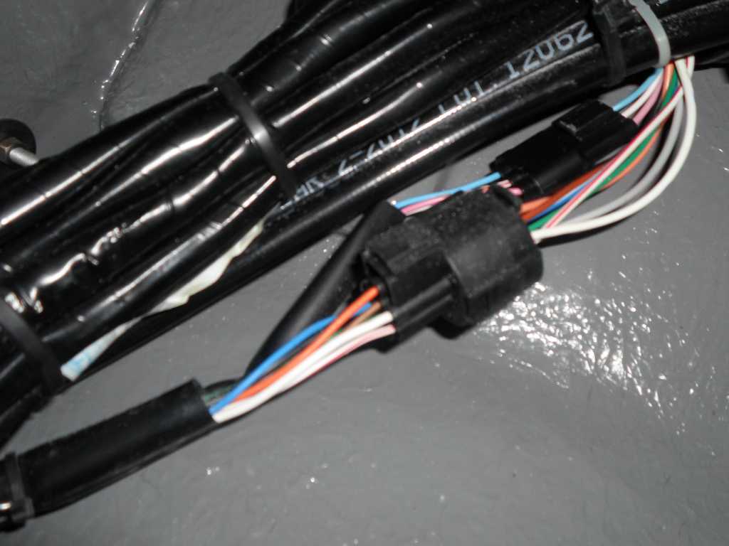

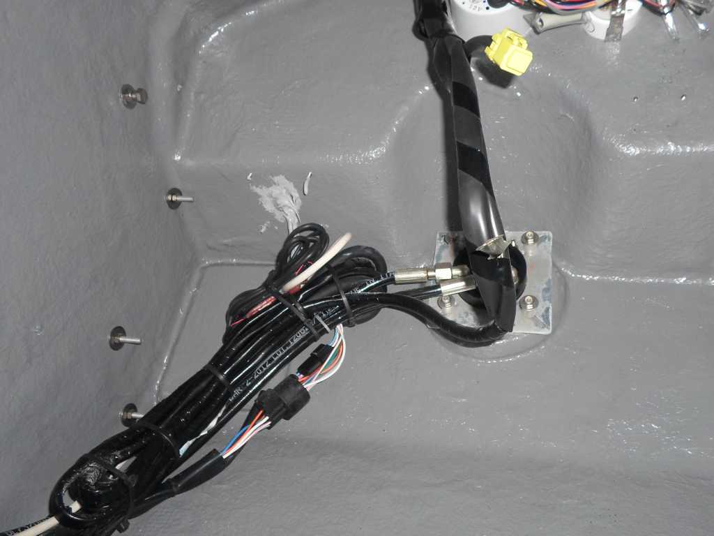

J'ai pris des photos des câbles qui sont dans ma console:
- La première photo est une vue d'ensemble du câblage.
- Ce sont les fils qui sortent de la commande des gaz, avec trim, compte-tours, allumage,...
-La troisième, est le câble qui part de la batterie. Pour le -, je dois prendre par ce câble??
-les câblages qui vont se brancher au compte-tour, et au trim. Ils y a des connectiques qui ne sont pas branchés.
-Sur la dernière photo, il y a une cosse avec fil blanc, que l'on voit au milieu de la photo, et qui sort d'entre les deux câbles. Pour info.

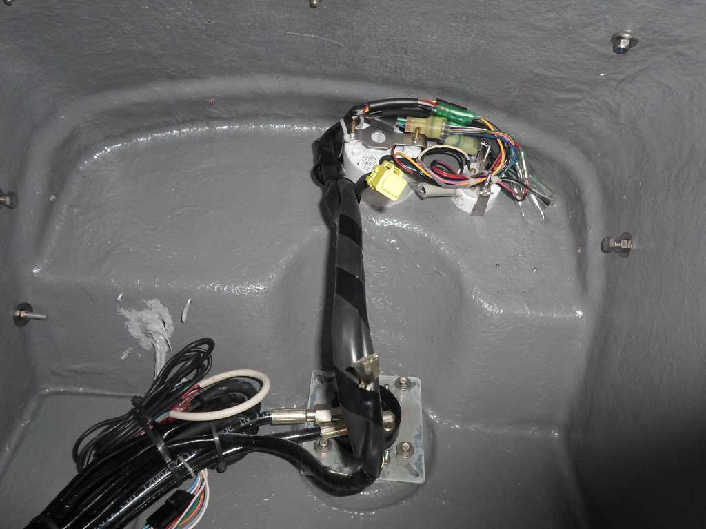

- La deuxième, ce sont les fils qui sortent de la commande des gaz, avec trim, compte-tours, allumage,...

Ludo tes photos ( ton bateau est tres propre bravo) ne ns aident pas Tu as un manuel de ton moteur un schéma d e câblage? ton SR semble recent ton moteur quelle année
d apres mes connaissances c est un fil noir et blanc du cablage depuis la poignée d e commande mais encore une fois tu n as pas une connaissance qui connait un peu l elec pour tester avec un metrix ???

Mais non les photos de cables sans connaissances du schéma sont inutiles le mieux etant d e prendre directement sur ton compteur mais encore faut il que je trouve le schéma de cablage Tu peux pas aller voir ton Vendeur ?
