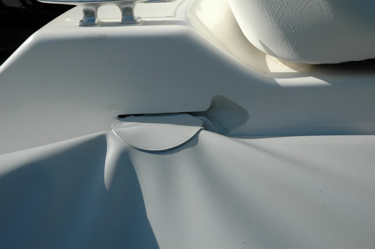

Bonsoir à tous
Voila mon petit soucis.
Sur mon open pro, à l'arrière, le haut du boudin vient se fixer dans un petit rail de la coque par un guide. Je me suis aperçu aujourd'hui que ce guide était sorti de son emplacement. (voir photo d'un similaire trouvé sur le net)
Par contre, je n'ai plus rien à l'intérieur du guide. Donc même si je le met dans le rail, il ne tiendra pas.
Donc ma question, qu'est ce que l'on peut mettre dans le guide pour que tout tienne.
Si j'ai tout bon, je vais dégonfler mon boudin pour pouvoir remettre le guide en place, c'est bien cela?
Merci d'avance pour vos réponses
Bonne soirée
Serge

Logiquement après avoir insérer ton guide dans le rail de la coque (comme sur ta photo) ton flotteur se plaque sur la coque après gonflage et ne bouge plus.
Tu devrais nous mettre une photo de ton bateau pour mieux cerner ton problème

tu regarde le diamètre de ton gousset en toile, tu y insère un stylo, un morceau de tourillon en bois , ou un morceau de tube alu ou inox ou tout autre pièces de ce genre qui correspond au diamètre et cela fera l'affaire !!

à l'origine ça ressemble à un tube plastique ou bakélite....

Ca y est, c'est réparé,
J'ai mis un tourillon en bois.
Pour le moment, ca tiens, on verra à l'usure.

Quel est le diam. du tourillon bois que tu as mis, il t’aurait fallut un morceau de rond en nylon
Laurent
Guide pour boudin Open Pro 06 Aoû 2014 09:31 #558162
Le diamètre, je ne l'ai pas mesuré mais j'en avais plusieurs et j'ai pris celui qui correspondait au diamètre du gousset du bateau. Et il suffit de la recouper en longueur.
