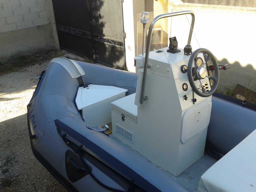

voila le coffre de mouillage est fini
merci a tous
G4 avant peinture 22 Juil 2014 07:39 #556986
beau boulot ::K+) mais par experience la position du feu blanc est defavorable impossible piloter de nuit avec une lumiere juste devant les yeux le mien pourtant plus haut a degagé derriere

G4 avant peinture 22 Juil 2014 08:11 #556991
  • tinez
  • Portrait de tinez Auteur du sujet
  • Messages : 855
  • Remerciements reçus 12
salut
Ce feu blanc ce monte plus haut
sur la photo il est baissé pour pouvoir rentrer le zozo dans le garage
A+ ::r- ::r-
G4 avant peinture 22 Juil 2014 08:11 #556992
oui effectivement et je confirme si tu es a bord ( peche) il t ebloui en permanence
