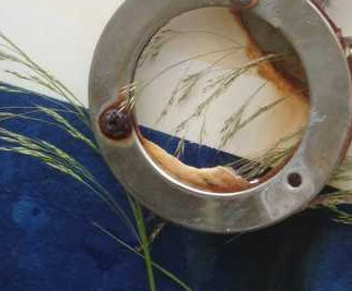

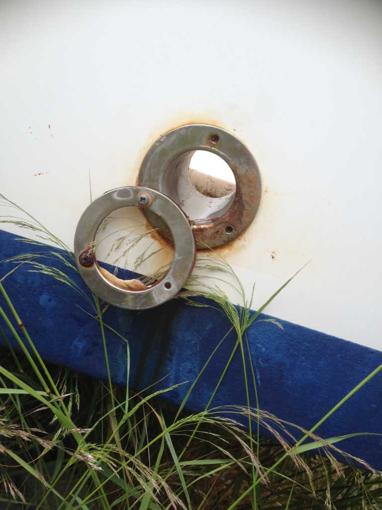

Voila sur mon bateau il y a les deux évacuations d'eau. Malheureusement y a deux vis qui ont pétés à l'interieur.

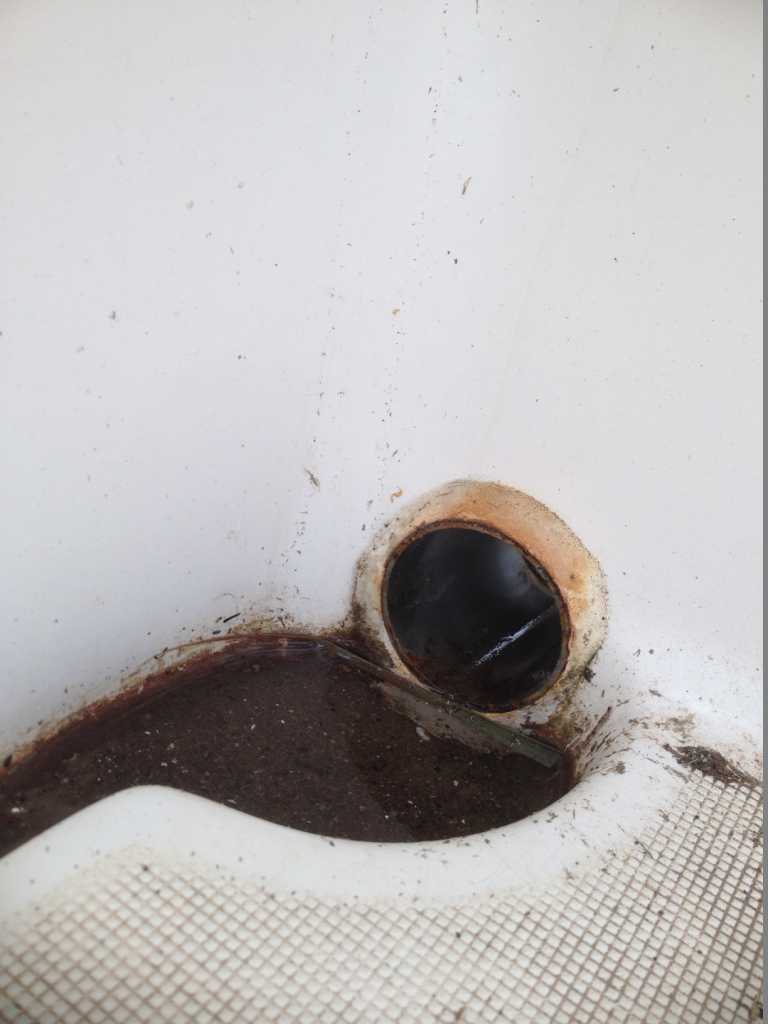

Je me demande si je dois tournéee la sortie en inox et refaire 3 nouveaux trou en sachant qu'il faut refaire l'isolation à l'intérieur du bateau (photo 2) ou remettre deux vis plus grosses.
Merci d'avance.

tu devait avoir sur tes vides vite une membrane, qui a disparue, mais qui était tenu en place par la bague que l'ont distingue sur ta photo !
Cette membrane avait pour rôle d’empêcher l'eau d'entré dans le bateau lorsqu'il est à l’arrêt ! et de laisser partir l'eau lorsque tu navigue, effet de gravité aidant !!
( on en distingue encore un morceau sur ta photo )
donc tu remet une membrane et tu refixe tes coupelles avec des vis, effectivement tu peux leurs faire un petit quart de tour pour ne pas retomber dans les même trous !!
Le tout remonter avec du Sica, ou du silicone afin d’assuré l’étanchéité du montage, bien sur !

C'est là que je voulais en venir, les vis servent pour la membrane, si pas de vis pas de membrane et si pas de membrane l'eau rentre

+1 avec doumes et mets absolument des vis en inox A4,ce qui n'était pas le cas de ton montage "à la dédé", d'où la casse des vis :M:+)

Je vais donc acheter la membrane. Par contre si je tourne le manchon d'un quart de tour comme dit Doumes, je vais devoir refaire le contour du manchon à l'intérieur du bateau (photo 2).
Ma question est donc c'est quoi cette matière blanches ?
Merci pour votre aides
Evacuation D'eau sur le bateau 23 Mai 2014 00:08 #551841
C'est le produit d'étanchéité qui s'appelle "sika" pour sikaflex.

Tu peux aussi ne pas toucher au manchon qui ce trouve à traversé ton tableau ar, tu reprend ta plaque ronde que l'ont voit sur la photo, tu lui fait faire un quart de tour de façon que les trous ne soit pas en face des anciens et tu reperce !
Au montage tu prend bien soin de rendre étanche les anciens trou ,et avant de mettre tes vis tu injecte un peu de " Sica " dans les nouveau trou avant de visser ta plaque.
