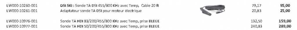

Ce n'est pas les mêmes,ton sondeur fait uniquement le side imaging sur des fréquences 455 et 800 mhz et le elite 7 utilise une sonde de 83/200/455/800mhz ou une 50/200/455/800mhz connecteur bleu.

+1 avec lors ....pour chez nous où l'eau est peu profonde il vaut mieux la 83 que la 50 mhz.
Guillaume
sonde lowrance 21 Mai 2014 20:13 #551727
andygu 33 écrit: +1 avec lors ....pour chez nous où l'eau est peu profonde il vaut mieux la 83 que la 50 mhz.
Ça tombe bien car le prix de la 50mhz est quasiment du double.
