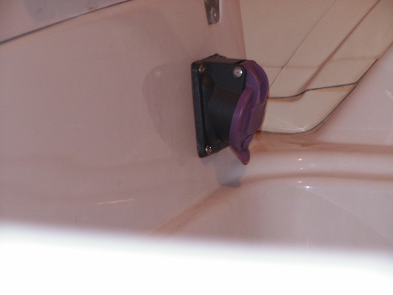

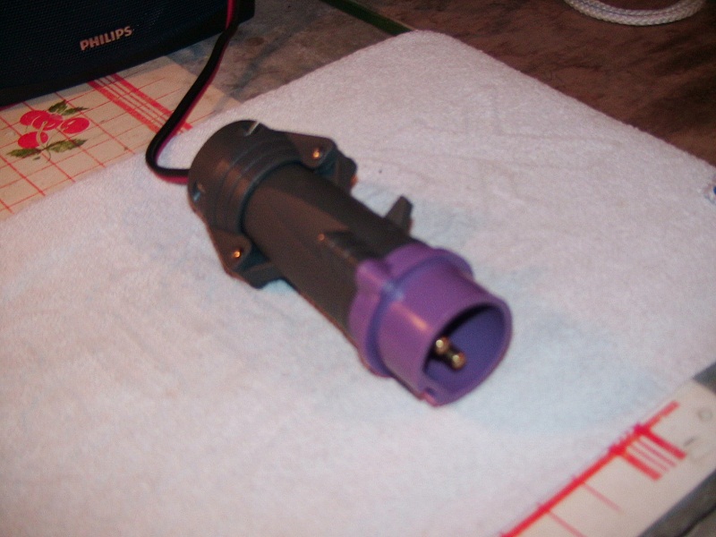

aningoul 34 écrit: Voici ce que j'utilise pour brancher mon gonfleur:
Montée dans le bateau et cablée à la batterie par du 6mm2 et le fusible adhéquat
et ceci à la place des pinces -et même chose pour un moulinet Daiwa électrique
Il s'agit d'un matériel LEGRAND, prises 12/24 volts "basse tension bâtiment", utilisé pour l'éclairage en chantiers humides: un peu cher, mais du bon.
Les prises Fenwick, oui,bien sûr! mais même excessif.
Ces prises existent en 12 et en 24 volts, en 16 ou 32 ampères

Oui JC sauf que du 6² ne rentre pas ds les plots d'une PC 16A qui est prevu pour du 2.5²...........
