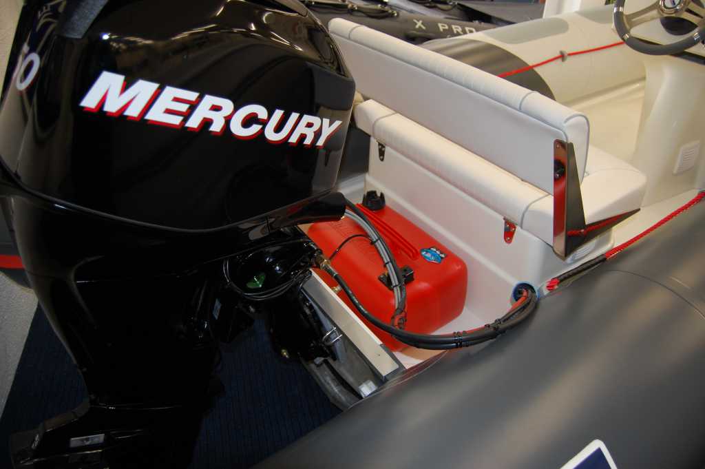

je désire réaménage mon semi-rigide valiant 500 sport de 2011, je suis proneur d toutes les idées.
Actuellement j'ai mon Accastillage sous le siége et ma nourrice entre le siége et la tableau arriére. je désire mettre ma nourrice sous le siége et je souhaite mettre l'accastilage dont les fusées dans un sac étanchés.
dans la console j'ai la batterie et devant l'encre et les port battage.
merci d'avance

Suivant la place dispo dans ton siège, tu peux aussi mettre un réservoir fixe de plus grande contenance afin de disposé de plus d'autonomie !
suivant les dimension du réservoir tu peux garder un peux de place pour l'accastillage, qui ne doit pas prendre un volume énorme !

J'y avais penser,mais j'ai des grand gilets orange en plus des portatifs qu'on porte. est il possible de mettre les fusées de detresse avec le réservoir ainsi que l extintecteur.

hum, mettre les fusées en même temps que le réservoir, comme ça, je ne le ferais pas
Aménagement de Mon Valiant 500 sport 2011 26 Avr 2014 20:19 #549525
Met ton extincteur a un entroit accessible meme en cas d'incendie. Donc evite de le mettre avec le reservoir, la baterie ou trop pres du moteur car c'est les 3 endroits ou tu peux avoir un feu...
