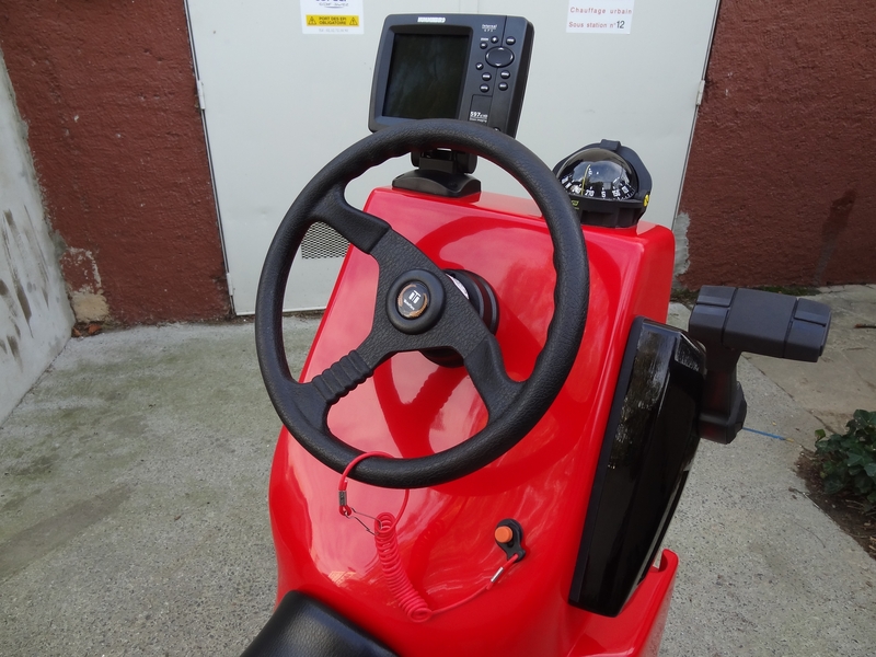

sur la doc de mon gps garmin 421, il est écrit:
distance de sécurité entre le compas et le gps : 65 cm !! :angry:
j'ai constaté que la proximité du gps faussait le relevé du compas ,
vous faites comment sur vos bateaux ?
Patrick

Il est certain que la plupart des consoles de nos semi rigides, la distance de 65 cm n'est pas envisageable , ma console ne fait que 60 cm de large donc !!
Vu le bordel électrique ( même bien rangé ) qu'il y à dedans, avec les câbles en tout genre, il me parait impossible que le compas ce trouve dans une zone ou il n'y aurait pas de perturbations de toute sortes mécaniques, électriques etc etc !!
65 cm de distance, ont est pas loin du mètres carré et demi dégagé de tout éléments perturbateurs ::t- ::t-

Patrick moi j ai viré le compas de la console qui ne fait que 60 cms alors que Garmin indique 65 cms effectivement
J ai gardé a bord un compas de relevement pour etre en conformité, et, en cas de panne du GPS

mon compas va terminer dans un coffre, d'autant que que si je pose le gps sur la console, le compas devient faux!!

C'est peut-être bete ou du sentimentalisme déplacé Mais je ne conçois pas un poste de pilotage sur un bateau sans avoir un compas devant soi...Meme si effectivement ça ne sert pas a grand chose sur nos SR ..
Quoique de temps en temps c'est bien de voir son cap sur une rose.. ne serait que pour entretenir notre sens de l'orientation...
Ceci dit j'ai pu faire des comparaisons avec le GPS et ce malgré la proximité de celui ci (20cm) le compas que j'ai n'a pas l'air perturbé ..plus que la déclinaison en vigueur ou a peu pres.. et comme ça a l'air d'etre la meme valeur sur 360° donc c'est bon...

le mien est très près du gps et ça ne pose aucun problème.

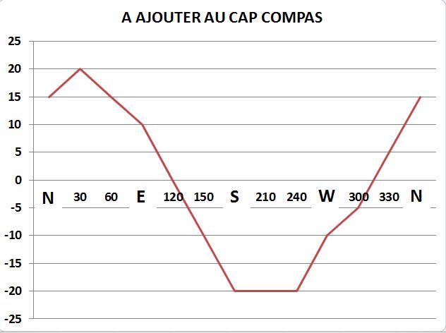

heureux homme ulysse ! le mien ça donne ça :

Un delta de 20° c'est pas mal.. ..t'as pas autre chose a proxy ??....

ulysse29 écrit: t'as pas autre chose a proxy ??....
j'ai essayé avec/sans gps et sondeur allumés/éteints/enlevés et pas de changement, et rien d'autre comme masse métal dans les environs.
depuis le temps que je le dis, dès qu'il fait beau je le démonte pour voir si on a accès aux vis de compensation, au moins j'apprendrai quelque chose si j'y arrive...
pour le fun quand on rentre de Houat à la Trinité, je dis à celui qui tient le manche "facile plein Nord et on rentre dans le port", sauf qu'avec les 20° on arrive systématiquement au Crouesty ou presque ! euh t'es sur que c'est bon, je reconnais pas ??... :sc) au moins c'est pédagogique !!
