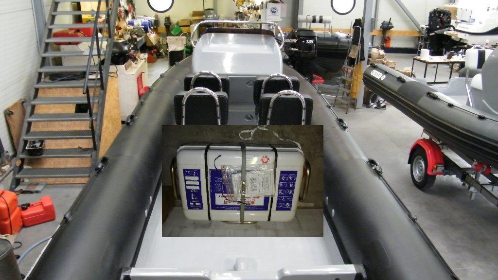

voici la problématique, je dois fixer le support de mon radeau de survie mais l'idéal serait a l'l'horizontale pour garder de la place derrière les jockeys. Le faire n'est pas le problème mais avec quelles fixations.
Les images pour mieux exposer le problème.
Reprise sur le tubes des dossiers de jockeys je vois ce qu'il faut faire mais au niveau du pont je sèche!

Pour la fixation sans voir sur place (vu que je ne connais pas ton sr ) ???
Des " U " avec des sangles !!!??? des pontets plats

je viens de voir un chaudronnier qui va modifier le berceau du radeau afin de faire un montage fiable et garder la facilité de mise a l'eau qui j'espère n'aura jamais lieu.
Il va confectionner des étriers sur mesure en 316 L

Bonjour Alain,
comme je serai souvent a + de 6MN il restera a post. Mon problème n'était pas de pouvoir le libérer ultra rapidement mais de fixer son berceau sur le SR.

J'avais parfaitement compris , Bod ::r-
mais justement le principe d'un radeau, sur un SR c'est de l'avoir tout de suite "sous la main" en cas de retournement du boat :rB:+)
Donc pour cela il ne faut pas qu'il soit attaché !!!
Je rejoins l'ami F3D qui a une certaine expérience en "hauturier" pour penser que sur nos SR, le radeau en "sac" est bien préférable..
Tu peux le coincer sans problème là ou tu veux , quand cela est nécessaire ..
J'aimerais pas être à ta place quand, ton SR retourné, il te faudra aller le "défaire" de son berceau :^-C}
maintenant, je te l'accorde, un beau radeau en container, coté "look" c'est vrai que c'est plus joli ::e- ::e-
