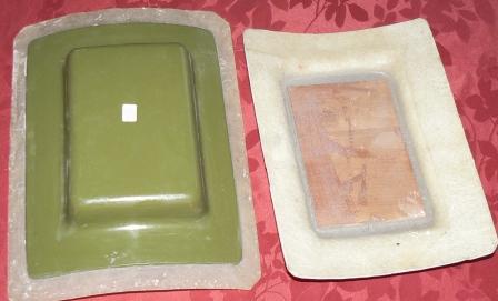

Ci-dessous la photo du support-maison réalisé il y a une dizaine d'années, pour un client qui navigue sur un cata Prestige au Gabon.
Le but était de pouvoir y installer une tente genre bimini fermé, mais en toile plus lourde.
A gauche "sortie du moule" et à droite "prêt à poser, vue coté boudin".
La surface plane d'appui fait 160x90.
Vu la rigidité que ça apporte quand le boudin est gonflé, le bimini ne bouge absolument pas.
Et si on veut pouvoir le déplacer longitudinalement, il suffit d'en poser 2x2 et de les relier par un tube

Pas mal la piece de JC.... voici les pieces du commerce que j ai en rab, car je pensais soit le fixer sur le coffre soit un 2 eme point de fixation sur le boudin avant, si cela t interesse en mp;
