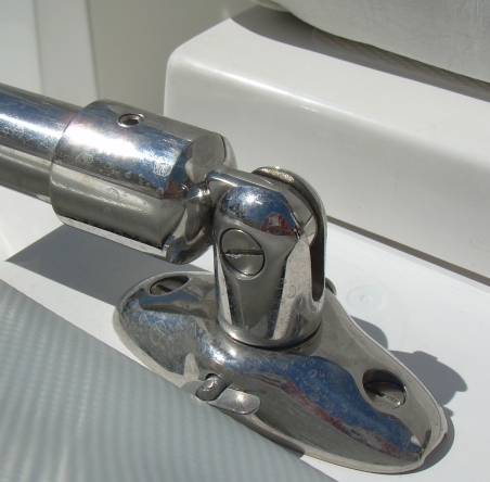

Salut,
Merci pour les droits d'auteur sur la photo ! ::e-
Les points de fixation (amovibles) sont posés de part et d'autre de la banquette :

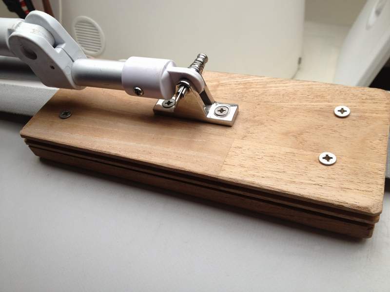

sinon il y a aussi cette solution

bonjour
je suis un peu curieux ! je peux te demander comment cela tiens, sur le boudin, simplement posé ? pas peur d'un petit coup de vent ?
Installer fixation bimini sur semi rigide 16 Jan 2014 12:10 #541535
doumes écrit: bonjour
les 2 planches en teck prennent en sandwich la sangle de maintien longitudinale fixée sur le flotteur
ça ne bouge pas en navigation raisonnable;;

je me doutais qu'il y avait une combine de ce genre, poignée ou bande de saisine !
