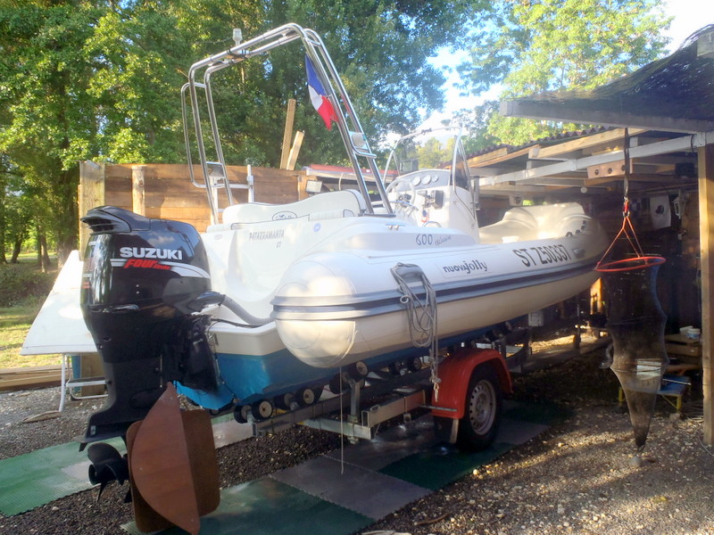

Bonjour à ts, mon nouveau bateau à été" Badigeonner" d'un antifouling bleu que je souhaite enlever pour y remettre un blanc ou transparent(si des traces bleus ne restent pas) :rB:+) .
Est ce faisable et avec quel produit?
merci ::r- ::r-
