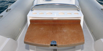

Table sur ASSO 58 23 Jui 2013 20:26 #527951
Pourquoi mettre un pied!!!! tu peut mettre une table qui se rabat (fixée sur le siege/bolster ) dans ce style

Table sur ASSO 58 23 Jui 2013 20:39 #527955
Pour F3d73 , je souhaite faire une table sur pied parce que je veux utiliser le plateau qui fait extension de bain de soleil , donc double utilisation d'ou la possibilité de l'enlever pour passer de l'un à l'autre.

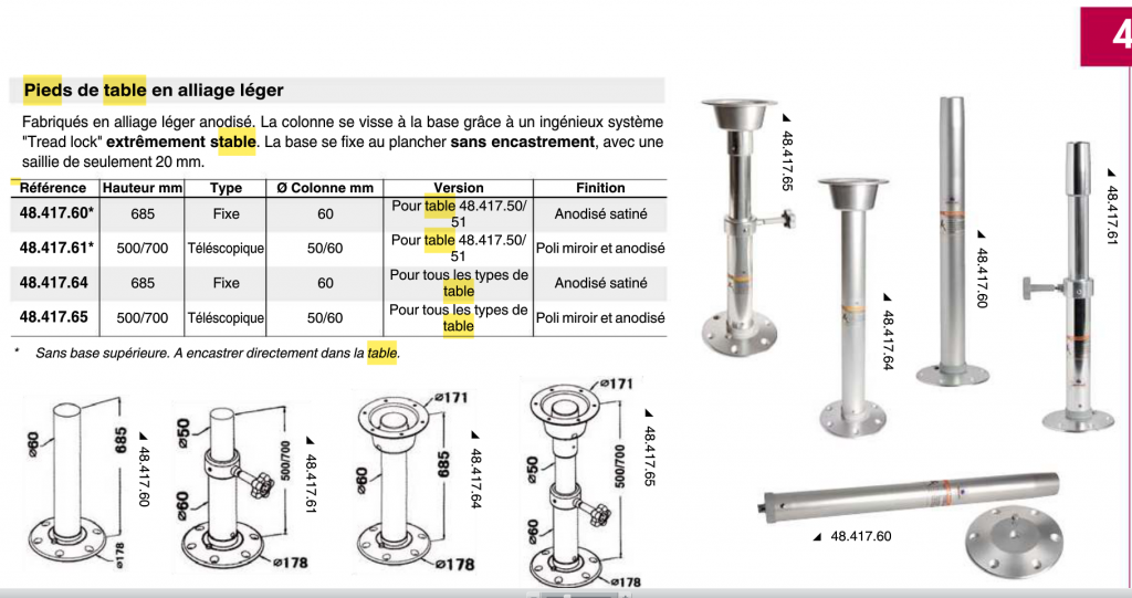

Table sur ASSO 58 23 Jui 2013 22:31 #527973
Regarde ce systeme cela evite le gros trou
de plus comme c'est télescopique si tu dimensionne bien ta table cela te fait une rallonge de bain soleil A/R
Table sur ASSO 58 24 Jui 2013 19:55 #528046
Oui pour la rallonge de bain de soleil arriere c'est bien ce que j'avais prévu , maintenant pour ce qui est du vissage ou du perçage je pense que le probleme est le meme , je ne voudrais pas visser dans le réservoir par exemple .

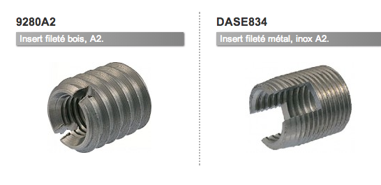

Table sur ASSO 58 24 Jui 2013 20:13 #528047
Ah non ce n'est pas la même chose entre un gros trou de 80 de profond et de la visserie de 25
L'ideal pour ce genre de fixation
donc tres peu profond donc aucun risque de percer quoi que ce soit et tres solide
